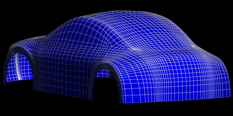

    Hola a toda la gente del foro, soy un aficionado a los gráficos por ordenador, tanto en 2d como en 3d, hace tiempo que leo en este y otros foros, pero veo que este es de los mejores, me refiero a que se publica mucho a diario y hay cantidad de información además de auténticos monstruos.
    Bueno, os dejo unas mallas/wires (¿cómo estaría mejor dicho, malla o wire? Es lo mismo ¿no?) de un coche que estoy haciendo, es mi primer coche, he leído muchos tutoriales por la red y visto muchos vídeos, al final pocas cosas las he hecho igual que he visto hacerlas por los tutoriales, creo que ha sido más bien una mezcla de distintas técnicas y un poco de cosecha propia, pues hay cosas que no puedo con ellas y empiezo a buscar alternativas de cosecha propia.
    A ver si me podéis echar una mano con este Audi TT (no se le parece mucho ¿no?), voy a empezar a cortar los distintos detalles de la carrocería (la verdad es que ya lo he intentado), y veo difícil cortar todo y que quede bien, sobre todo por los malditos polígonos de tres lados, aunque veo por la red modelos de autos muy felicitados con polígonos de tres lados, pero supongo que, los que lo hicieron sabían porqué metían hay un polígono de 3 lados, no domino aún lo del subdivisión surface, supongo que, ese será mi mayor problema, yo hago en 3d básicamente infografía arquitectónica, y lo del boxmodelling o poly by poly (o cómo se diga), bueno que este es el primer modelo que me pongo a hacer tirando de Edit Poly blueprints y demás, venga animaros a dar vuestros puntos de vista sobre el modelado del coche y aportar vuestras sugerencias, un saludo.

    Lo has hecho con surface, tiene toda la pinta, a mí personalmente es la que más me gusta, y los tutoriales la verdad que de coche hay muchísimo, pero que te sirvan para aprender pocos, a mí me paso lo mismo, me desespere y me las ingenie como pude por mi cuenta, no soy un experto de modelado de coches, pero creo que lo tienes ya muy saturado de polígonos, cuando todavía te quedan cosas básicas que definir, me refiero a las tomas de aire y a los parachoques (repito, no soy experto en modelado de coches, ad+ casi todo lo último que hago es en Low-poly) si todavía tienes el modificador de superficie aplicado yo le quitaría interpolación o cómo se llame en español, ahora no me acuerdo (para que tenga menos caras)y cuando lo conviertas a polyedit o polymesh sea donde definas los detalles, tal y como dices tu cortando las caras.
    En general para ser el primero me parece que va muy bien, ojalá yo hubiese empezado así, y no como empecé haciendo unos verdaderos churros con ruedas.

    Hola Alberizo, no sé a qué te refieres con lo de surfaces, yo lo he hecho partiendo desde un plano en la vista superior empezando por el la parte superior del techo y moviendo vértices y extruyendo aristas, vamos, no sé si es extruir exactamente, yo lo que hago es selecconar el loop de aristas que en interesa y las clono moviéndolas con la tecla mayúsculas pulsada, luego de nuevo a mover vértices y a seguir modelando, yo de todo lo que he visto, es la técnica poly by poly o boxmodelling o cómo se llame que más fácil me resulta. Lo estoy haciendo en la versión 7 de 3ds Max con Editable Poly, los wires tienen activado el subdivisión surface en modo Nurms con 1 iteración, no es que me convenza del todo esto, más que nada porque al tener que agudizar bordes, cantos, como, por ejemplo, donde muere el capó contra la luna delantera, pues tienes que probar y trabajarte mucho para que quede en su sitio y con el detalle correcto al meterle el subdivisión surface.

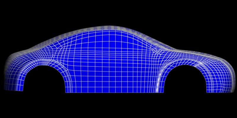

    Os pongo un wire del principio, he empezado de nuevo, pues había algunas cosas que no me gustaban y era difícil arreglarlas sin cargarse medio modelo, era sobre todo el capó (los detalles esos, esas especies de canaletas) y también los nervios superiores de las puertas, además la malla era muy densa, y como es cosa de practicar, pues eso, desde cero otra vez.
    Iré poniendo wires del proceso, a mí me ayuda mucho ver los wires de otros, por eso espero que no os moleste y además que a alguien le sirva de algo.

    Que pasa, que soy el único que opina. Yo creo que va bien, eso sí, as hecho lo más fácil, ahora vienen los lados, por cierto, la arista que pones transversal, que cruza todo el coche, supongo que, la pones con los límites de las luces.

    Sigo las líneas lo más fielmente posible Alberizo, pero los blueprints están regular nada más, y eso que los he tocado en Adobe Photoshop, las referencias que tengo me ayudan tanto como los blueprints, y me gustaría pillarme alguna referencia en vista superior, pero claro esto bastante difícil, pues las imágenes que ves de este coche por la red, son todas en plan artístico para resaltar la belleza del modelo, muy pocas que nos sirvan como información precisa para el modelado 3d.

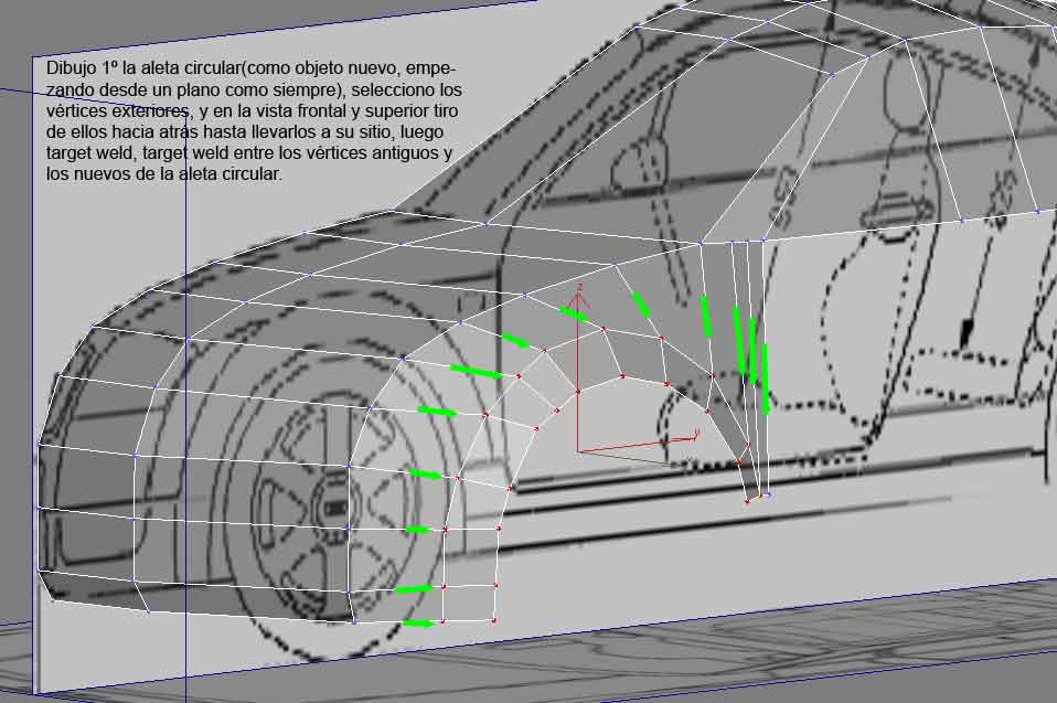

    Las aristas que van desde el principio del capó, hasta el final de la aleta circular no me gustan nada, me refiero a la derecha, esas que van de tirón desde arriba del capó hasta la aleta circular, le meteré algún connect para sacar nuevas aristas y arreglarlo, pero no sé, a ver qué tal sale.

    Vaya, y lo que decías de la aleta lateral, es que te falta una arista, la que va de la aleta lateral a la puerta, en la imagen que has mandado se ve en la vista lateral claramente.

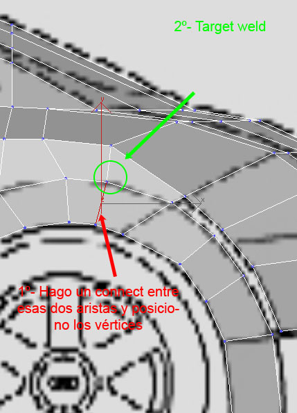

    Que buen ojo tienes Alberizo, cierto hay estaba el problema, arreglado, metida arista nueva y vértices en su sitio, pero ahora viene otro problema derivado de esa nueva arista, es una vista superior lo que pongo, a mí no me gusta que los polígonos no tengan continuidad, pero si conecto las aristas pertinentes para darle continuidad, habría demasiados polígonos definiendo una zona de forma muy dura, pues al meterle el surface subdivisión, hay demasiadas aristas e interpola poco, lo dejo así? Es importante que todos los polígonos tengan continuidad?

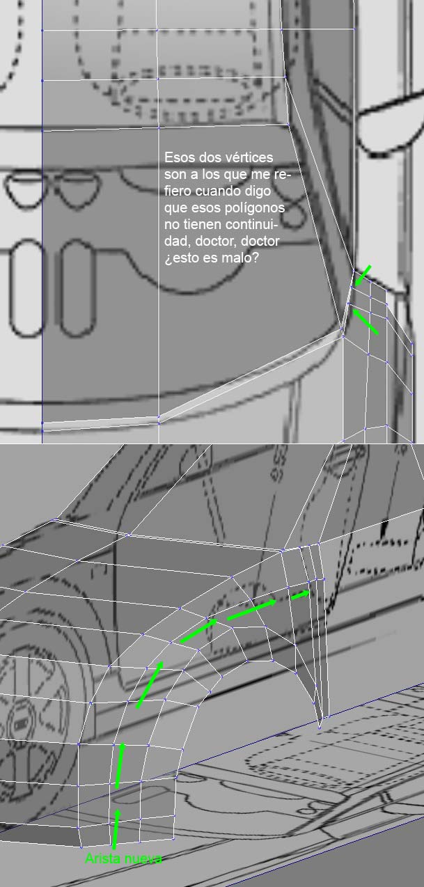

    Hola emo, gracias por los comentarios y la ayuda, cierto que luna necesita más geometría, pero estoy modelando a grandes rasgos, después meteré detalles/geometría donde sea preciso, lo que pasa es que como estoy pez en esto de los coches y del boxmodelling, pues hay sitios que tendría que haber metido menos polígonos para luego darle más detalle cuando empiece a refinar, cuando halla hecho la carrocerria a nivel de volúmenes y me halla quedado convincente, empezaré con los detalles y buscar la forma de meterle la cantidad justa de polígonos para que quede bien fotorealisticamente hablando.
    Buenas de nuevo Alberizo, el modificador surface subdivisión es una herramienta interna de los editables polys que funciona como un Mesh Smooth, pero el suavizado es Nurms, o sea que no es un modificador en sí, si no una herramienta que tienen los editables polys, haz un click derecho encima del panel de modificar con un Editable Poly seleccionado y elije surface subdivisión y verás a lo que me refiero, en cuanto a los del HSDS, yo lo he usado muchas veces para hacer botellas, por ejemplo, o para darle un aspecto más orgánico a ciertas cosas en mis escenas arquitectónicas, por ejemplo, para moldear/malear una piedra/roca, pero aquí, no le veo utilidad.
    Y en cuanto a lo de los polígonos que no tienen continuidad ¿Qué opináis?

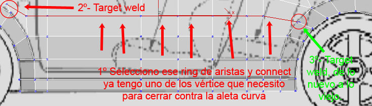

    Bueno otro pasito, que llevo la tarde muy liado y encima ahora voy a tener que dejarlo, a ver si más tarde puedo seguir con el coche antes de irme para la cama y pongo algún avance más, a ver esos ánimos/críticas/ayudas/cócteles Molotov/etc.
    Por cierto, he retocado la parte de la aleta (coño como leches se llama eso?) para meterle las aristas que más tarde habrá que cortar, esas piezas raras que lleva yo creo que para dar por culo a quien lo modela.

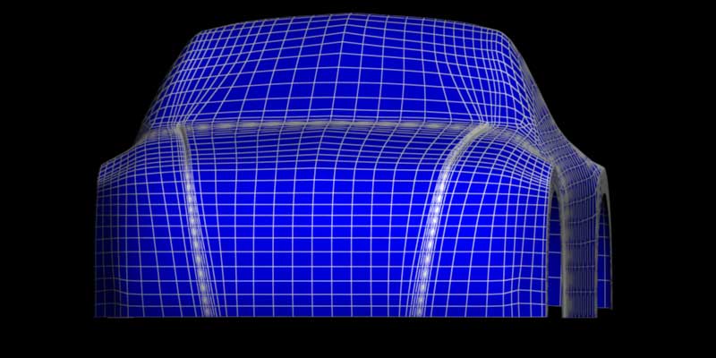

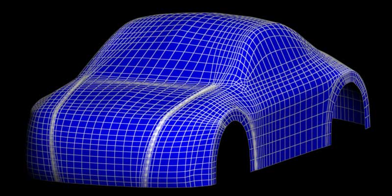

    Ya estoy de nuevo en la brecha, venga más leña al mono, otro wire de moda. No miréis tanto que os vais a quedar ciegos y decirme si voy bien o me he dejado ya los cerros de Úbeda atrás.

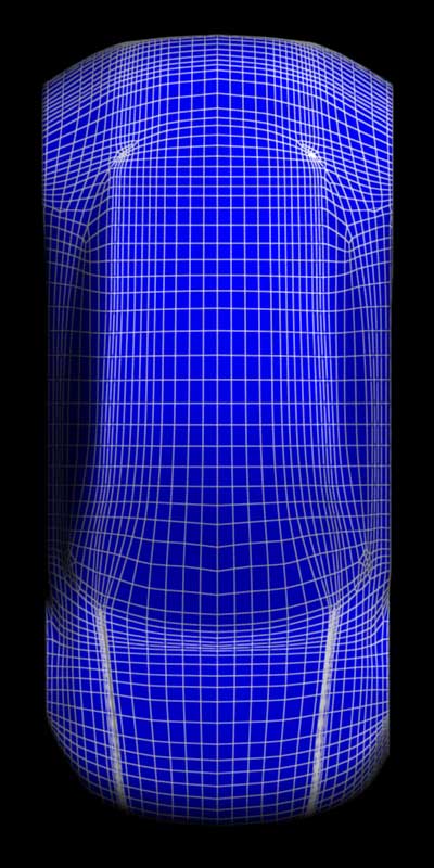

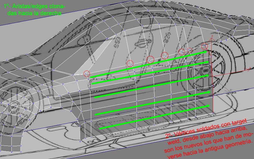

    Uno más, uno más. Es que creo que es una buena idea lo de ir subiendo los pasos ¿o ¿no? Yo que sé, como nadie se queja, pues yo sigo.

    Mas cosas.

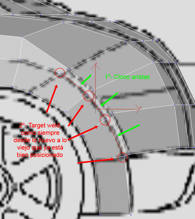

    Tengo tu respuesta clara y concisa a los polígonos y vértices autistas. Define siempre la geometría en la misma saturación de polígonos en todos lados, no hagas la aleta muy bien definida, si el coche esta echo con muy pocos polígonos, porque sino te sobraran siempre vértices, luego poco a poco vas suavidando y metiendo más polígonos, pero siempre de manera homogénea en todo el coche.
    Y luego otra cosa que haces, en la fotografía última, fíjate en el faro posterior, ¿Qué arista define el faro x debajo? Ninguna, esta entre dos, baja la arista de arriba hacia abajo.
    Y un truco mío, que veo que nadie lo hace, a mi es que me molesta, cuando te pones a dibujar aristas con la referencia detrás, o yo estoy cegato o, pero se suele ver muy mal las líneas que defines, aunque le pongas el color más chillón, y lo que hago es ponerle transparencia a la imagen de ref, u otro truco muy bueno también mío, es aplicarle un material al coche: 100% de auto iluminación y activas wire, y puedes trabajar como si fuese un wireframe, pero insisto que debe ser problema mío de vista, porque he leído millones de tutoriales y a nadie se lo he visto hacer. Saludos y espero que te sirva de algo de ayuda.

    Gracias de nuevo por los valiosos apuntes Alberizo, con respecto a lo de la aleta delantera, acertado, cierto, ese es el problema que tengo más grande, que tengo que definir cosas muy superficialmente para que se ajusten a otras cosas con menos curvas/detalles y muchas veces no veo claro y no elijo bien que zonas he de compensar con pocos polígonos para refinar después y de esta forma no me queden polígonos huérfanos.

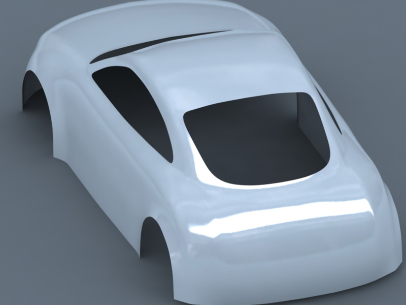

    Una prueba de suavizado con los cristales ya cortados (ya veremos cuando tenga que ponerlos en su sitio, aunque sé una forma, lo que no sé es si será muy ortodoxa, ya veremos cuando llegue a ese punto, antes hay que meter y refinar ciertos detalles), decidme cómo lo veis a nivel de suavizado, para saber si he de meter más polígonos o no en alguna zona.

    Si señor, eso ya va teniendo buena pinta, de polígonos creo que bien, porque aquí en el foro parecía que no, pero luego he ampliado y se ve guay, no guardaste los cristales? Yo siempre los guardo, para trabajar sobre ellos, y por lo de los polígonos si se viese el wire te diría más, de todas formas, puedes ponerle el modificador TurboSmooth es rápido, con menos opciones que MeshSmooth, pero sino lo colapsas es como sino le metieses más polígonos.
