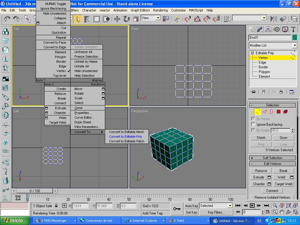

    Gracias por contestarme te mando un screen para que veas que en teoría esta como dices tu y el libro, aún seleccionando los vértices con la herramienta de selección rectangular los vértices se ponen en rojo (seleccionados) pero al pasar el puntero sobre cualquier vértice se queda azul y no hay manera de moverlos?

    Tienes seleccionada la herramienta de selección. Para moverlos debes seleccionar la herramienta de mover, la flecha que tiene cuatro puntas (3 iconos más a la derecha de la que tienes seleccionada).

    Muchas gracias era esa selección la que no encontraba, me lie con la selección rectangular, saludos.
