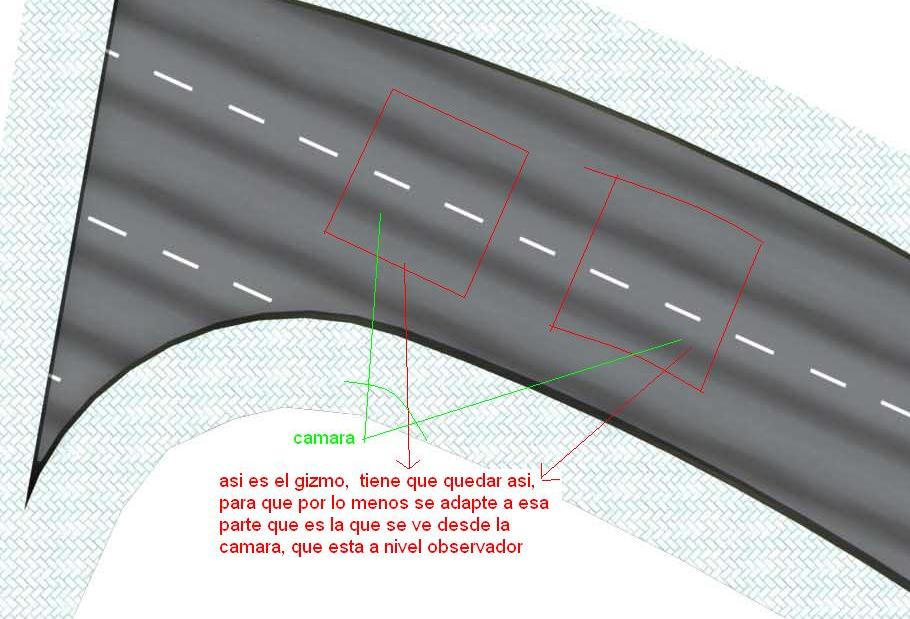

    ¿Alguien sabe cómo distorsionar el gizmo de un mapeado para que se adapte a una superficie ya modelada.

    Lo que quiero hacer es deformar el mapa para que se adapte a la calle. Pero la perspectiva es de punto de vista de observador, necesitaría poder aplicarle un modificador al gizmo tipo el FD que te deforme la textura.

    Amigo mío, o sigo sin entenderte muy bien, o estas pidiendo algo que no se puede hacer creo que ya te cogí lo que quieres hacer, pero pasa eso lo que tienes es que editar el mapeado UVW, prueba a hacerlo con el modificador UVW Unwrap (en español creo desajuste uvw) y ahí editas los vértices y los mueves como te interesen para que se adapte a tu carretera, supongo que, tu te has limitado a aplicarle un UVW map plano o algo así, ¿no?

    Hola, prueba con la opción sketch del editor del Unwrap en 3ds Max, Siquier ha dejado un video de 20 segundos 2 veces ya en el foro donde muestra cómo hacerlo, no tengo el enlace a mano, pero recuerdo que en un hilo de novio donde hablaba del peltmapping de max8 Siquier dejó las explicaciones, con el buscador del foro seguro lo encuentras. Saludos.

    Si quieres que la textura se deformar la geometría, trata de ponerle el UVW map primero, luego le pones un Edit Poly encima para modificar la geometría, pero no sé que tan beneficioso sea hacerlo en tu caso. Suerte.

    Unwrap UVW es la solución.
