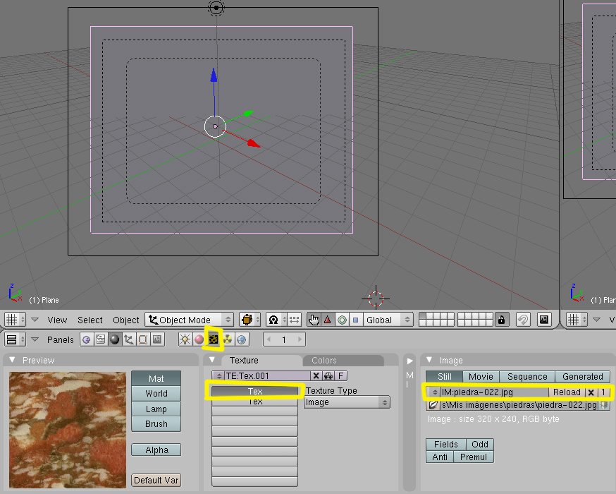

    La primera se llama piedra-022.

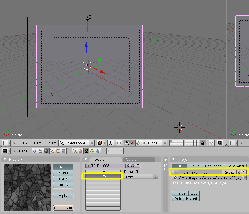

    Y la segunda piedra-044.

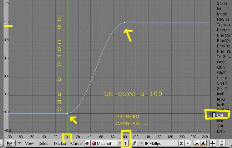

    Ahora debemos seleccionar de la ventana Material justo a su derecha, una opción que pone 0 y en la cual debemos escribir 1. Este es el número de canal donde activaremos el material de textura.
    Seguidamente presionamos la opción COL y nos situamos con el ratón sobre las coordenadas =0.0 y 0 y presionamos Ctrl+BotónIzquierdoRatón; luego lo situamos sobre las coordenadas 1.0 y 100 y volvemos a presionar el Ctrl+BotónIzquierdoRatón. Podríamos hacer lo contrario, que sería 1.0 y 0 --0.0 y 100 para qué fuera el efecto al revés, pero no la vamos a liar ahora.

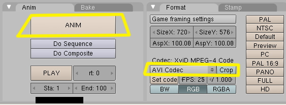

    Si ahora hacemos un render en el Layer 1, saldrá una imagen y si lo cambiamos al Layer 100, veremos la otra imagen. Para asegurarnos vamos a hacer un video de prueba.
    Le ponemos un nombre en la carpeta \tmp (Output) donde se va a guardar el video y presionamos ANIM. (Yo he colocado un AVI Códec de tipo Xvid, pero vosotros podéis utilizar los que os sean habituales).
