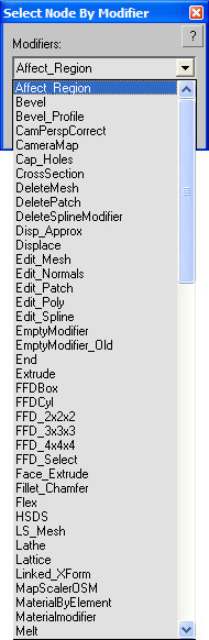

    He sacado un ratio y he creado un script con interfaz incluía para seleccionar los nodos con un determinado modificador asignado, el cual puedes seleccionar de una lista. Saludos.

    1,103
    Selección segun modificador
    Vaya, eres un a n o r a l.
    Mil gracias viejo, hay gente que no deja de sorprender. Un abrazo.

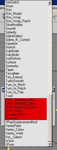

    Half. Tengo un problema, lo estuve probando y probablemente el torpe sea yo. Pero me funciono con muchos modificadores, pero con el UVW map no pude.

    Me imaginaba que podría fallar en ciertos casos. Resulta que con la única forma (que conozco) de coger los modificadores existentes en 3dsmax es a través de una lista que se recoge con la función showclass y ésta te devuelve nombres que, en ciertos casos, no se corresponden con los nombres que se espera realmente. Por eso falla.
    La única forma que se me ocurre ahora mismo es meter a mano los nombres de los modificadores, pero eso implica que sí, por ejemplo, te instalas un plugin que añade nuevos modificadores, el script no los detectara. En cualquier caso, veré si hay una alternativa mejor y vuelvo a subirlo. Saludos.

    Bueno, creo que ya está. Con este sistema ya se recogen lo modificadores existentes en 3dsmax. En ciertos casos no hay una correspondencia exacta de texto con respecto a la lista que da max (p.: UVW mapping = uvwmap) pero parece que ya funciona. Saludos.
