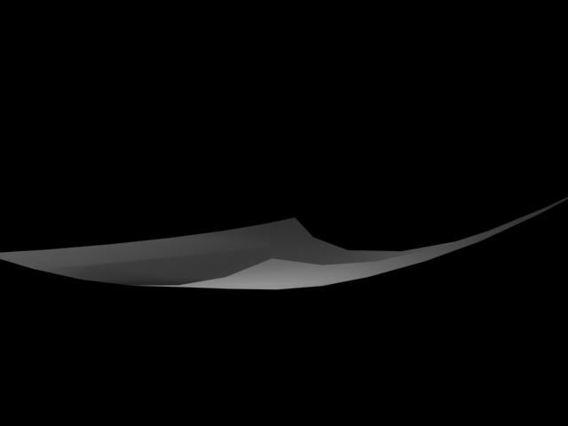

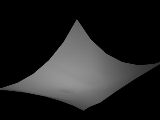

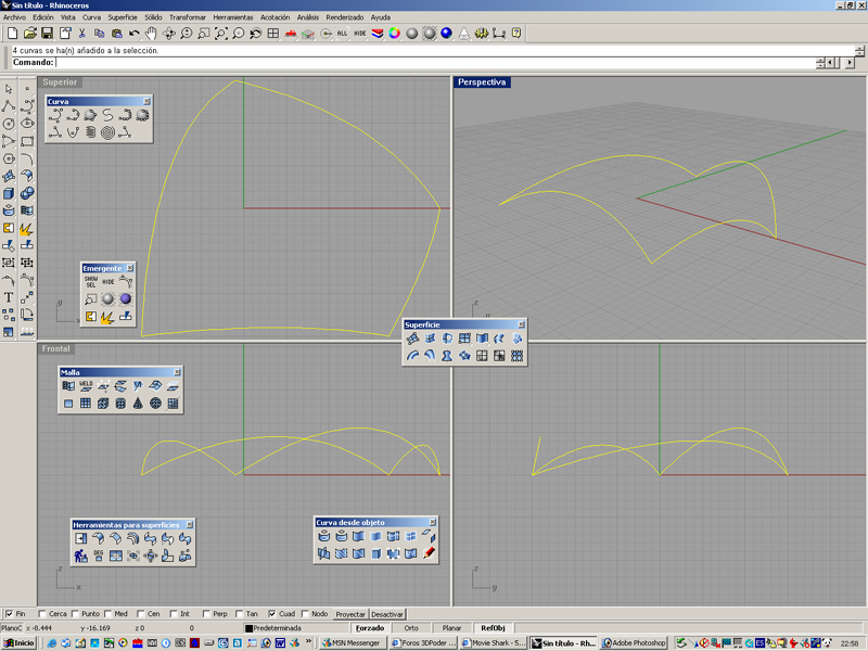

    Construyo la mayoría de mis componentes en AutoCAD, cuando son formas orgánicas en Mayas se deforman al importarlas a 3ds Max, se ven las curvas seccionadas, no creo que sean los parámetros de importación porque los e modificado buscando solución, también e probado modificando las texturas que aplico, otra cosa: no existe una herramienta en 3ds Max para acotar, les agradecería cualquier información, gracias, aquí están los adjuntos donde está el techo.

    No funciona, me parece que es la manera en que sale el archivo de AutoCAD, la cantidad de nodos, pero no c como madificarlo.
