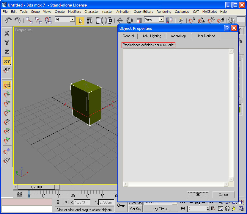

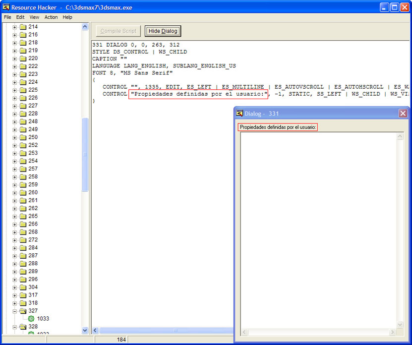

    Aunque pueda resultar un trabajo bastante entretenido, sí, puedes traducir max a cualquier idioma utilizando cualquier editor de recursos. El que yo utilizo a veces es el resource hacker. Es un editor bastante potente que te permite no sólo cambiar el texto de las etiquetas, sino también añadir nuevos controles y mover las cosas de sitio o redimensionar. Para que veas un ejemplo, he abierto el archivo 3ds Max.exe con el editor y he abierto el cuadro de diálogo user defined properties. Entonces he traducido la etiqueta al castellano (propiedades definidas por el usuario). Abajo puedes ver las imágenes del cuadro de diálogo en el editor y en 3dsmax, ya traducido.
    En fin, que lo que tendrías que hacer es ir abriendo todos los recursos de 3ds Max (cuadros de diálogo, menús, etc) e ir traduciendo con el editor de recursos. Como digo es un trabajo bastante pesado.
    A ver si eso ayuda.
