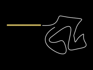

    Hola, creo que está es una pregunta bastante estúpida, pero no recuerdo cómo se hacía, quiero animar el tubo que aparece en el adjunto, quiero que pase por la línea, el tubo esta segmentado verticalmente en muchas partes, lo que pretendo es que se vaya torciendo en las curvas como si fuera una serpiente, no como un objeto rígido. Hay alguna forma de hacerlo? Gracias. Hasta luego.

    Usa el modificador Path deform para con el cilindro.

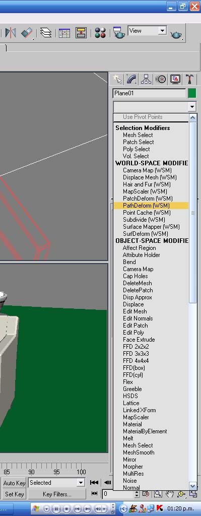

    Vaya, no encuentro Path deform, como es en español?

    Vamos que todo masticado tampoco tampoco, vamos hay que ser minuciosos que el 3dsMax se lo merece. Recordar que f1 es nuestro mentor x excelencia.

    Vaya, gracias, ya lo tengo.
