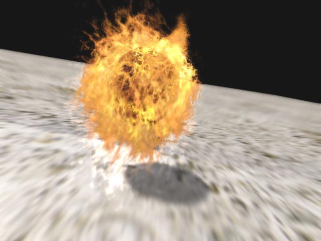

    Hola si todavía estas internado, usa el After Burn, dentro de sus ejemplos hay un efecto con spray que simula muy bien un lanza llamas, por lo general yo, para que quede más realista utilizo el After Burn repito, y le meto un poco de efecto Glow al mismo fuego, el mismo plugin trae su propio Glow.
    Aquí una imagen lograda con After Burn y Particle Flow en un test.
    Posdata: el Afterburn sigue siendo para mí uno de los plugins indespensables del 3dsMax.
