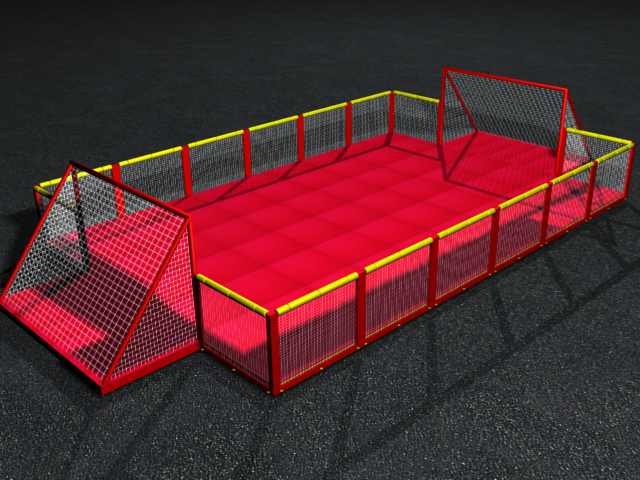

    Cuando termina de renderizar en la ventana de 3dsMax se bien, cuando lo abres fuera del programa (ejemplo: Photoshop) c distorsiona el color rojo lo extraño es que solo sucede con el color rojo, sin importar que textura tenga, si ustedes conocen el por que agradecería su ayuda.

    Eso debe ser por la claibracción de color del programa donde lo abres, supongo que, será Photoshop por lo que tienes que mirarte que perfil tiene incrustado y porque te satura.
    Aunque también puede que sea que en el 3d te lo de con poca saturación y contraste y en los demás salga el archivo tal cual.
    Prueba con otros archivos que no sean de max y mira a ver si tu previsualización en pantalla con colores saturados es por alguna opción de perfil o de la configuración de tu monitor.

    Las imágenes c ven mal en todos los profesional gramas, no es Photoshop, ¿cómo logro modificar las características de las imágenes, salientes de 3dsMax? Es decir contrast, etc.

    ¿Exactamente que valores tiene el color rojo del material? Ten en cuenta que en la realidad nunca un color es puro, no existe nada ni 100% blanco, ni 100% negro, ni 100% rojo (vamos, que si has puesto el color 255, 0, 0, lo cambies por 180, 10, 10 por ejemplo). Intenta no poner nunca ningún valor con 0, ya que si luego quieres jugar en postproducción, tendrás menos posibilidades, ya que multipliques por lo que multipliques el 0, siempre dará 0. Saludos.

    A mí me parece un simple problema de compresión jpg. ¿has probado a sacar la imagen en formato (*.tga), tif o png?

    Cierto, lo de los artefactos enormes del asfalto del horizonte es del jpg. Haz las dos cosas, guarda en tga o equivalente, y baja un poco los valores de los colores para que no sean tan fuertes. Saludos.

    Cierto, lo he sufrido infinidad de veces. El problema es que la compresión jpeg del 3ds Max es muy mala, es evidente en los rojos, pero pasa también en general en menor medida.
    Mucho mejor guardarlo en tif y comprimir en Adobe Photoshop. Saludos.

    Gracias, es el formato jpeg guarde en tif y funciono. Saludos, tambiénl le quite saturación, le puso un poco de otros colores no les envío el resultado porque no estoy en mi ordenador.
