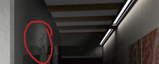

    Hola a todos, tengo que trabajo una letra en una pared, como lo hago para que solo se ilumine la letra y el resto de la luz no me haga un círculo a su alrededor, es lo que se llama un foco gobo, se suelen utilizar para poner en el suelo o techo o paredes el simbolo o marca de un producto o empresa.
    Lo que se me ocurre es darle un mapa de opacidad y que solo proyecte la letra, pero en la proyección de una luz no se puede tocar nada de eso, o si?
    No sé si os he aclarado algo, espero vuestras respuestas.

    Os adjunto aquí la imagen.
Nombre: ASAS.jpg
Visitas: 430
Tamaño: 81.8 KB

    Ya, pero tengo que hacer que se mueva junto con el foco, es la. Proyeccion de la luz.

    Por el icono que utilizas supongo que, utlilizas 3ds Max (esta información conviene aclararla cuando haces la pregunta, pues la solución no tiene por qué se igual para todos los programas de 3d).
    Para que una luz (spot, direcctional o omni) proyecte una imagen tienes que ir a propiedades>avanced effects>proyector map, seleccione el bitmap que quieres que proyecte y listo. Para conseguir el efecto que comentas de que solo las letras se vean tienes que usar una imagen que sea el texto (del color que tú quieras) sobre un fondo negro. Suerte.

    Muchas gracias, ahora mirare a ver si me sale, pero creo que eso lo intente ayer y salía igual, pero ya te diré. Gracias.

    Invierte la máscara.

    Pero creo que no se le puede poner mask a la proyección de una luz, ¿no? O si.
