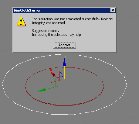

    Es mejor el SimCloth (más fácil y más rápido), pero tengo problemas. Necesito mesas redondas y manteles redondos y el SimCloth me da el siguiente error que se ve en la imagen.
    Ya le subí los subpasos y nada.subcalcula y no hace nada.
    Quizá se complica el cálculo con elementos circulares.
    Alguien se le ocurre algo? Gracias.
    Posdata: con esferas y plano encima o con una mesa circular y un plano arriba no pasa nada, lo hace bárbaro, me parece que no le gustan los manteles redondos a Vlado (Vlado es el creador de SimCloth).

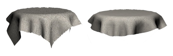

    Yo lo que haría es hacer el mantel cuadrado y ponerle un mapa de opacidad que le de el aspecto redondo. Saludos.

    Le faltan segmentos de tapa.

    La tela funciona mejor si son polígonos triangulares o, en su defecto, cuadrados. Ahí tienes un polígono de chorrocientos lados, por eso SimCloth te da problemas: no sabe cómo simular eso. Crea un objeto que sean círculos concéntricos, cuyos vértices estén unidos por aristas, de manera similar a cuando miras una esfera desde arriba. Una distribución así tal vez te sirva.
    Si tienes 3ds Max 8, usa Garment Maker desde una Spline circular, y listo: ya tienes tu tela lista para deformar.

    Me parece interesante lo de César, un mapa de opacidad no estaría nada mal.

    Ahí está el mantel, con el mapa de opacidad restando las puntas del plano cuadrado. Gracias a todos y a César.
