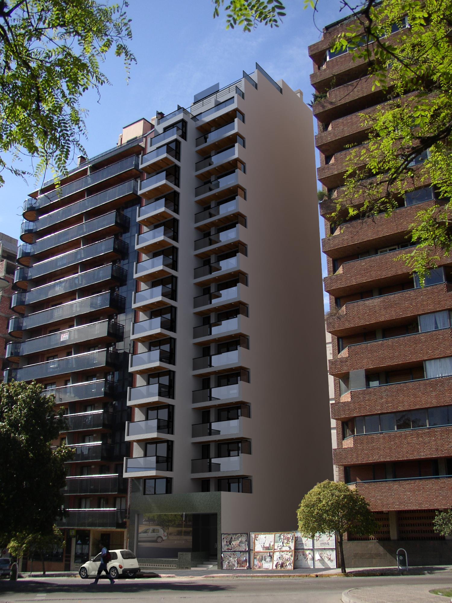

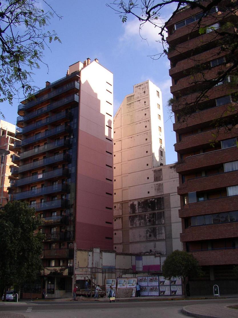

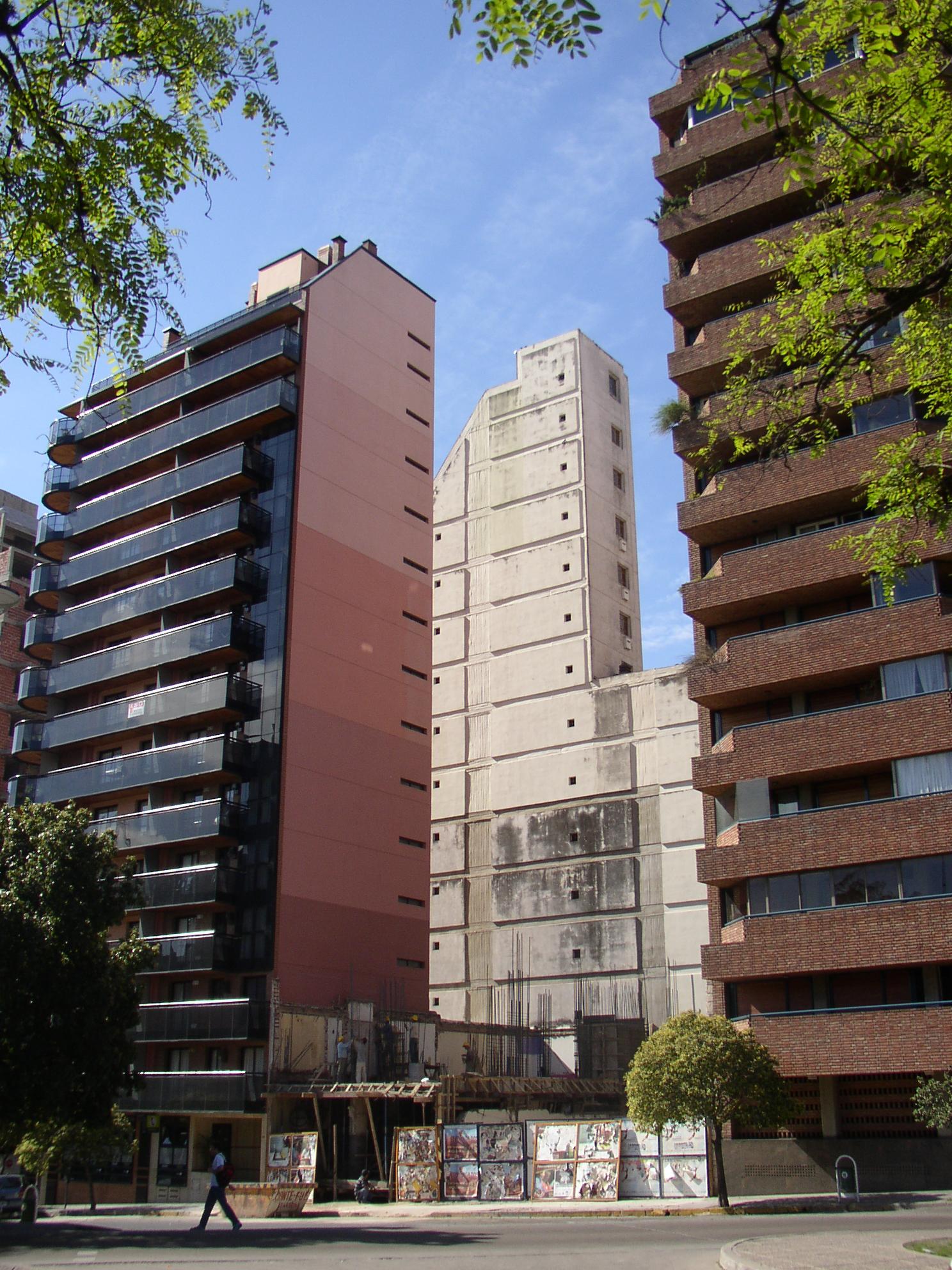

    Hola comunidad, les cuento que soy totalmente virgen, esta es mi primera vez en un foro así que, estoy bastante ansioso de hacer amigos, conocer gente y obvio recibir toda clase de comentarios y sugerencias al respecto les mando un trabajo que hice esta semana con 3ds Max y luego fotomonte en Adobe Photoshop adjunto también la fotografía original del sitio, saludos a todos.

    Hola napi-x pues me gusta, pero fíjate en la iluminación del entorno, tu le has puesto azulada y más bien es amarillenta tirando un poco a naranja y el reflejo del coche? Que coche ta reflejando? Hazle un par de toques a la iluminación y puede quedar fantástico un abrazo y bienvenido.

    Muy guapo tío, sí señor. Pero puestos a sacar punta. Canta lo que canta en todas estas cosas. Demasiado bien. Se nota cual es el de mentira por demasiado uniforme, y por la calidad del antialias. Fijándome en el borde de los edificios contra el cielo, el tuyo está un poco demasiado definido. Pero vamos, que si lo has montado en Adobe Photoshop, en cinco minutos se cambia y te queda de la ostia Tron.
    Por cierto, ¿la fotografía original es más el render?

    U bueno no esperaba recibir noticias tan rápido y tampoco tan buenas. Gracias -YeraY- Y necesito, estoy muy contento con esto.
    YeraY- Te cuento que el tema del reflejo del auto es porque me preocupe por sacar una fotografía de lo que se ve al frente del edificio y ese auto estaba estacionado justo ahí, así provocaba un reflejo más o menos real en la vidriera del local abajo eso está bien?
    Nesito tienes razón en cuanto a que el edificio tiene un corte muy duro con respecto a los otros, lo cambio y lo subo de nuevo.

    YeraY- Con respecto a la iluminación, si lo voy a cambiar la voy a hacer un poco más amariallá tirando al naranja. Necesito si la fotografía original es de 1488 por 1984 en tif y el render es un poco más grande, pero con la misma proporción que la fotografía, que piensasí?
    Hago los cambios y lo subo.

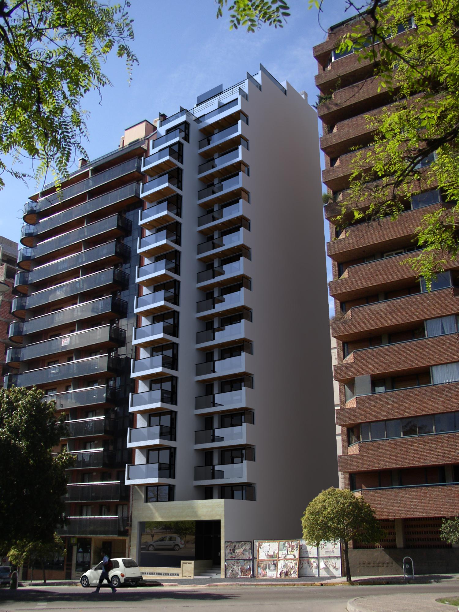

    Bueno después de un rato aquí estamos de nuevo loco, lo siento, pero tenía cosas que hacer, bueno aquí van algunos cambios que le he hecho sobre todo el tema de la fotografía cambio, ahora es un poco más luminoso.

    Buenas, interesante montaje, pinta muy bueno, pero yo pondría un Bump sutil, aunque más no sea a los muros para que no sea tan uniforme la iluminación o un gradiente en el skylight, pero bueno son caprichos está muy bien todo. Saludos.

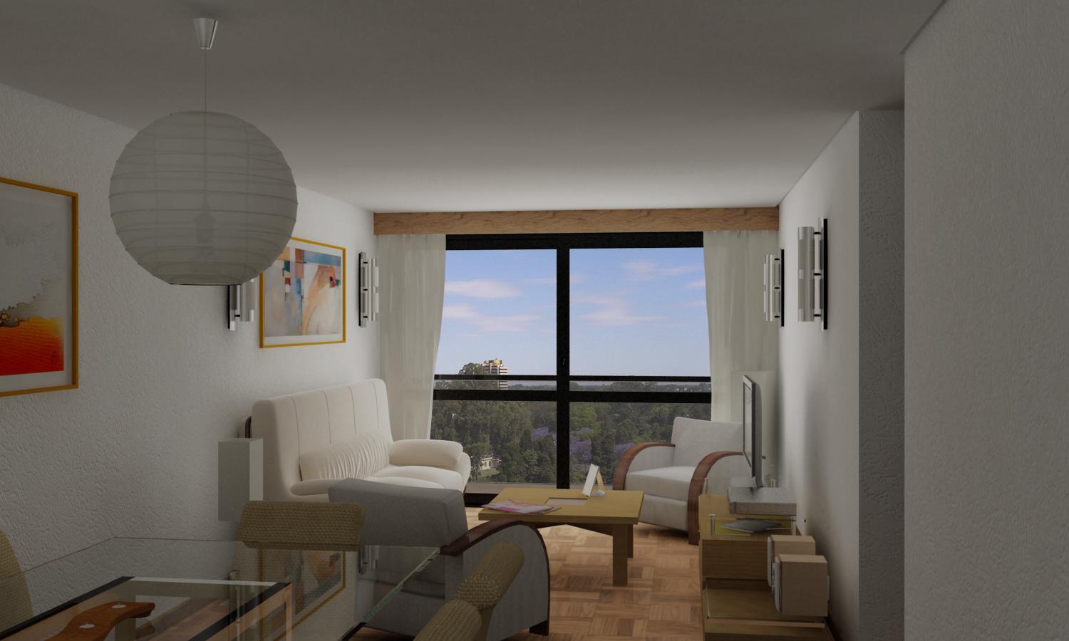

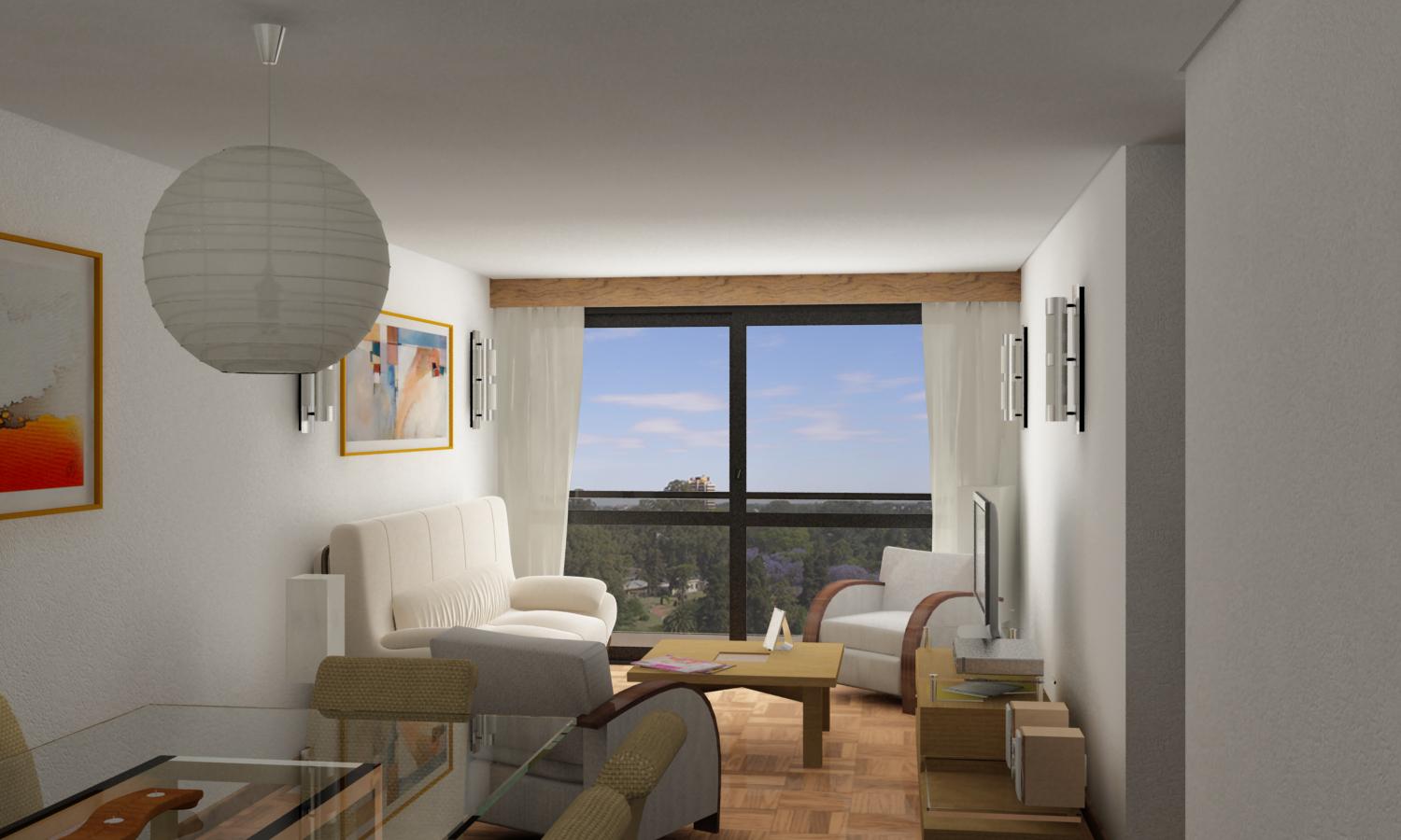

    Bueno aquí les mando un interior del estar de este edificio saludos y espero que les guste, critiquen mucho que es uno de los primeros.

    Me gusta. A los solados les falta reflexión, la iluminación es muy tenue por ser un día soleado levantándola un poco queda todo parejo porque el resto está bien. La imagen exterior está bien quizás más iluminada sería más real, pero está bien fotomontada. El diseño me gusta, y me gustan esas cortinas (son mi cruz, mi dilema las malditas cortinas) si no es molestia podrías decirme cómo las hiciste? Saludos.
    Usuario completo
    Sep 2004
    233
    Edificio de apartamentos
    Vaya, mi Córdoba querida, hay, como te extraño. Sobre el edificio creo que la luz tiene demasiado azul, mira bien los colores de los edificios de alrededor y te darás cuenta.
    Sobre el interior, me parece que le falta más fuerza a la luz y como que tal vez haya muchas lámparas en el espacio, sobre todo en el estar, ¿no te parece?
    La carpintería negra como que llora mucho, y tal vez le podrías dar más detalle que se la ve planam.
    Y le bajaría un poco al Bump de los muros que está demasiado grande. Saludos.
