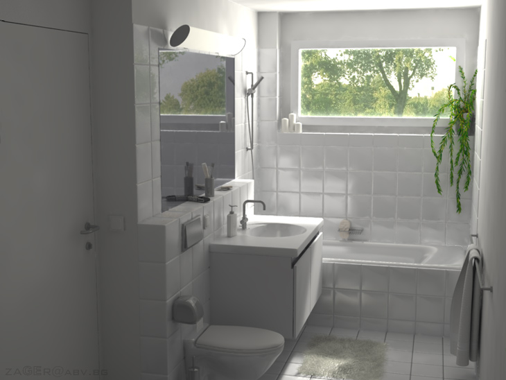

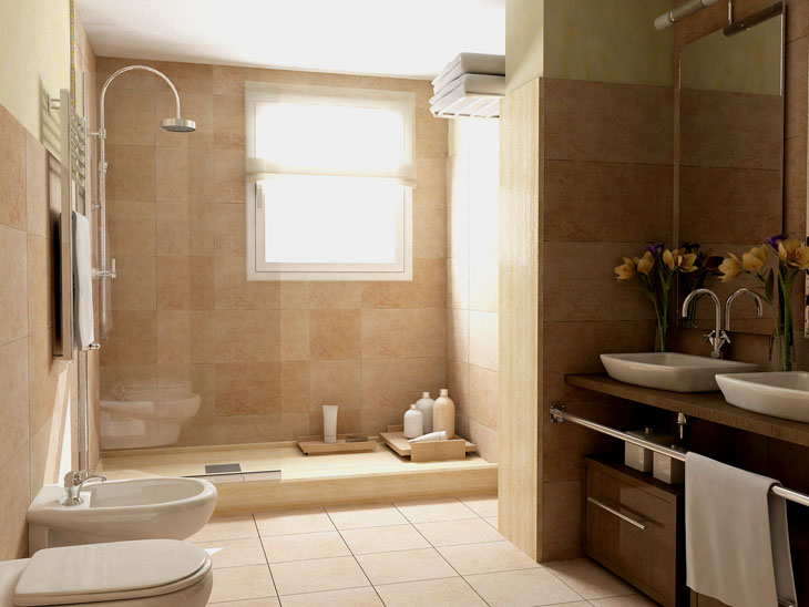

    Claro, uso 3dsMax 7, intentaré lo que me dices, gracias, lo que yo quiero es algún espejo como el de la gráfica.

    Vaya no funciono, el material negro me refleja, pero no queda como un espejo.
