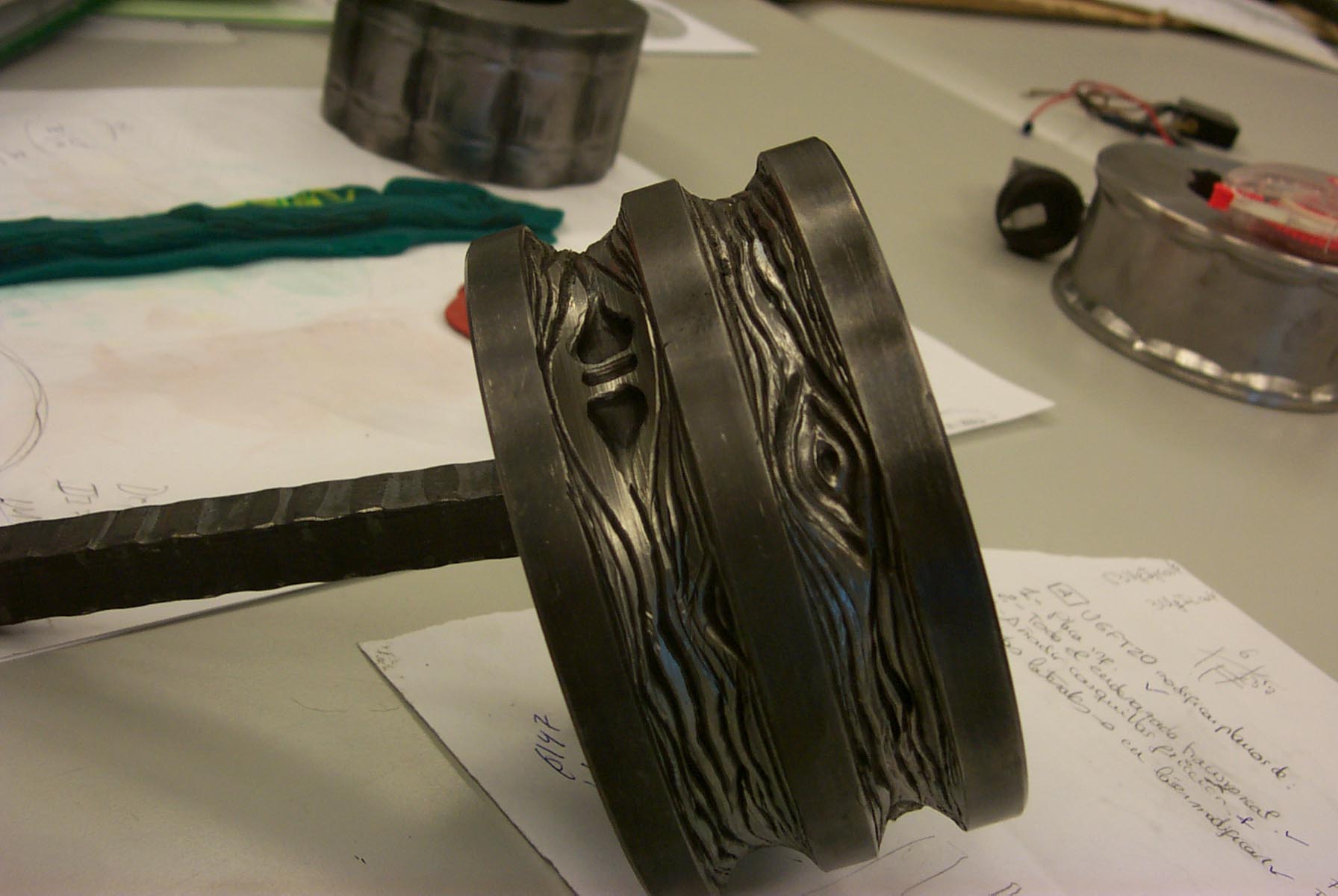

    Sí Fiti, tengo un ejemplo reciente. A ver si lo preparo y lo vemos. Ves el rodillo? A ver intento explicarme, pero yo hago temas de modelado y diseño y la parte mécanica y constructiva la llevan otros.
    El rodillo rueda sobre una barra (supongo que, al rojo) de forma que esos relieves o bajorrelieves se graban en la barra.
    Partiendo de unos dibujos, en Rhinoceros se proyectan las líneas sobre esa superficie de la hendidura. Esa línea, ya en inventor la usan para hacer las hendiduras. Mediante un proceso que no conozco bien, pero que puedo preguntar mañana si te interesa.

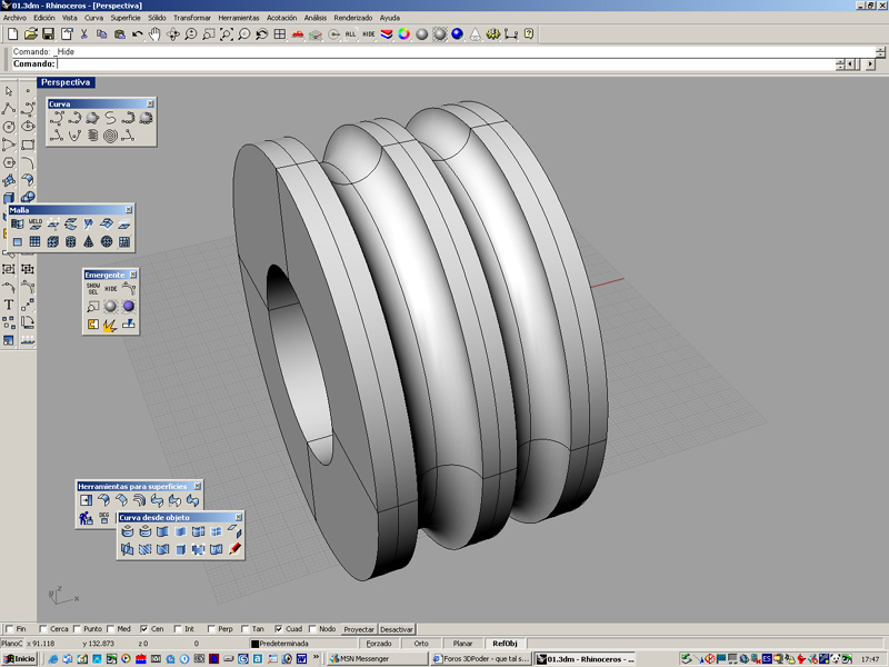

    Aquí está en r0dillo en Rhinoceros, es en la superficie de la hendidura sobre la que voy proyectando las líneas que irán a inventor exportando un.stl.
    Esas líneas en superficie serán las guías para la máquina que hará la hendidura. Ese proceso ya se prepara en inventor.

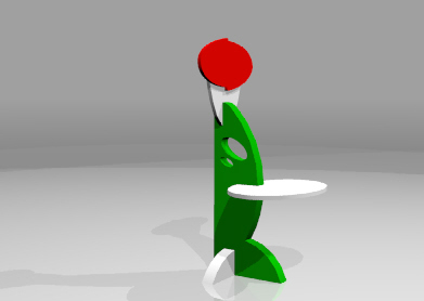

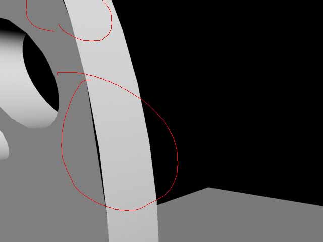

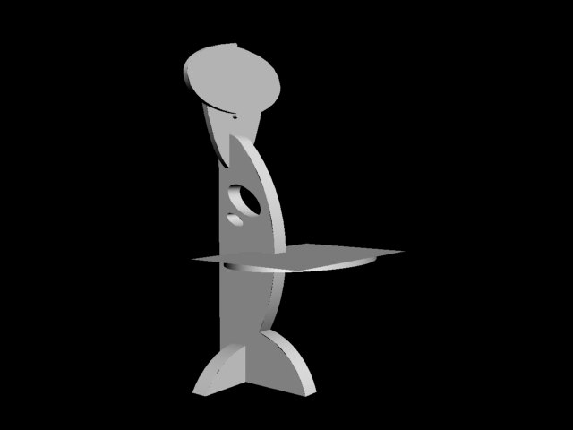

    Rhino Rhino max
    He aquí uno de mis problemas, es un modelo de Rhinoceros pasado a max por IGES. Aquí publico los resultados y los archivos por si alguien se anima a intentarlo con el éxito que aún no logro.
    El render a color es de Rhinoceros, y en el render de max pongo el problema mayor. Espacios y otro problema es que las partes las trae despedazadas, es decir, si hago un mouse, la curva me la trae plana y los laterales por separado, por decir un ejemplo. Gracias.

    Dec 2005
