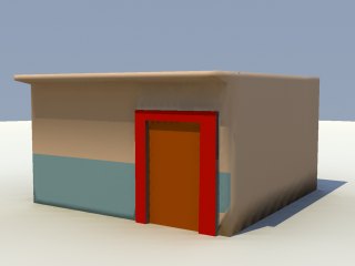

    Les dejo una prueba rápida, tiene problemas de id y problemas de polígonos, pero es solo una prueba.
    Otra duda es, utiliar materiales independientes, o el famoso UVW (cosa que me parece más difícil) no es una ciudad completa, solo una parte, una o dos manzanas. Gracias por sus comentarios.

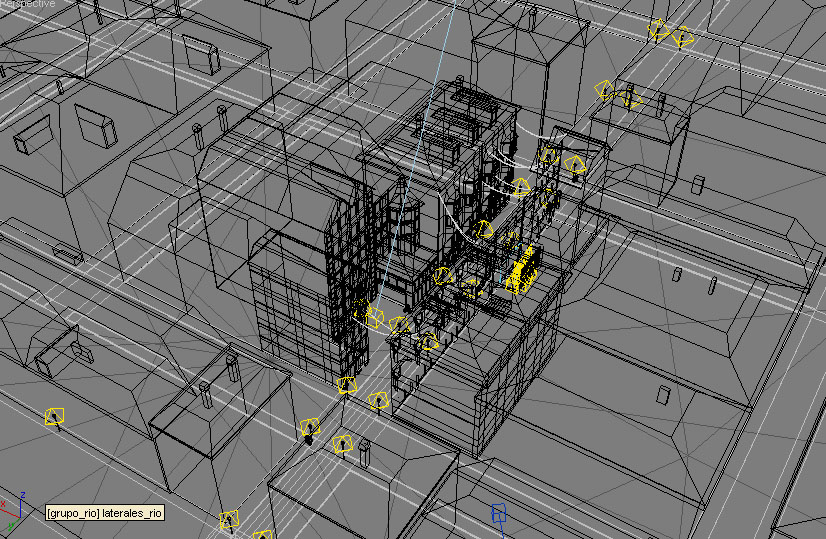

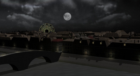

    Yo estoy haciendo una ciudad para un cortito, que necesita una toma aérea donde se ve todo y luego un acercamiento a la calle donde transcurre la acción.
    Para la calle, que tiene más detalle use modelado poligonal, y para el resto, hice unas cajas texturizadas y los techos con el Greeble. No sé si este es el mejor método, pero a mí me dejo bastante conforme.
    Adjunto las imágenes y un wire para que veas como cambia la densidad de la malla donde se necesitan más detalles.
Nombre: ciudad1.jpg

Nombre: wire ciudad.jpg
Visitas: 665
Tamaño: 216.8 KB
