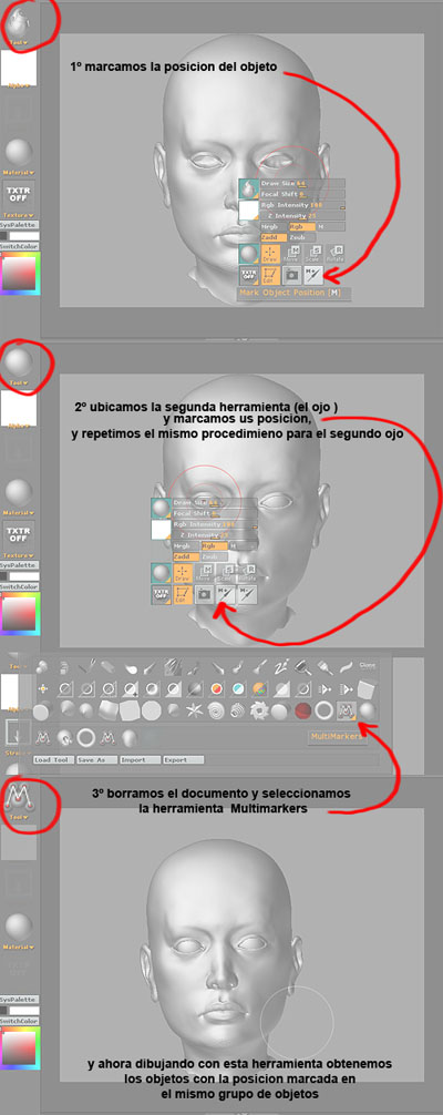

    Poner un ojo en ZBrush
    No estoy seguro si esto te puedo servir, de todas maneras, ponle los ojos en la versión final que hagas en 3dsmax porque en ZBrush creo no podrás cambiar su ubicación espacial una vez que tengas el objeto agrupado (pero si puedes deformar).
    El problema con esto es que una vez que tiene la herramienta multimarkers deberás convertirla a polymesh para modelar otra vez sobre ellas (y lo podrás hacer separadamente ya que esconderas el grupode los ojos aparte del de la cabeza), no si se existe alguna manera de conservar los niveles de subdivisión, en fin, estas cosas las deberías planificar antes dependiendo si quieres solo vizualizar como quedaría con ojos o si se convertirá en la versión final. Un saludo.

    Muchas gracias A78 probaré a ver qué tal sale eso, de todas formas, creo que al final optare por llevarlo al max y de ahí ya le pongo ojos.
