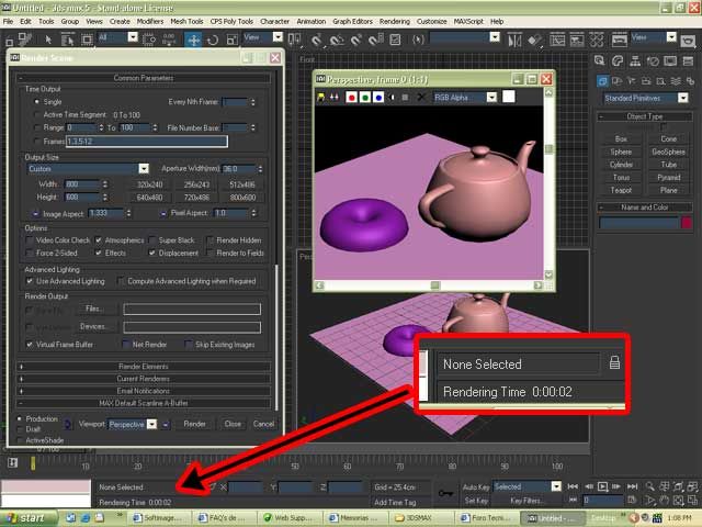

    Cómo saber cuanto ha tardado un render
    Después que ha terminado el render, ¿desde dónde puedo ver el tiempo que ha tardado en renderizar? Saludos jaca.

    Cuando son render simples (1 frame) se mira aquí.
    Hola. Mira en menú file / Summary Info. Además, tienes mucha información sobre la escena. Un saludo de Vicente.
    A veces, el valor que está en la zona inferior desaparece después de realizar ciertas acciones. Simplemente realiza otro render y en la ventana de progresos aparecerá time last render indicando el tiempo que tardó el anterior, si usas Brazil (como he visto en alguno de tus renders) en la consola de texto, al finalizar cada render aparecerán los tiempos totales y parciales de cada proceso. Saludos de Drakken rotor.
