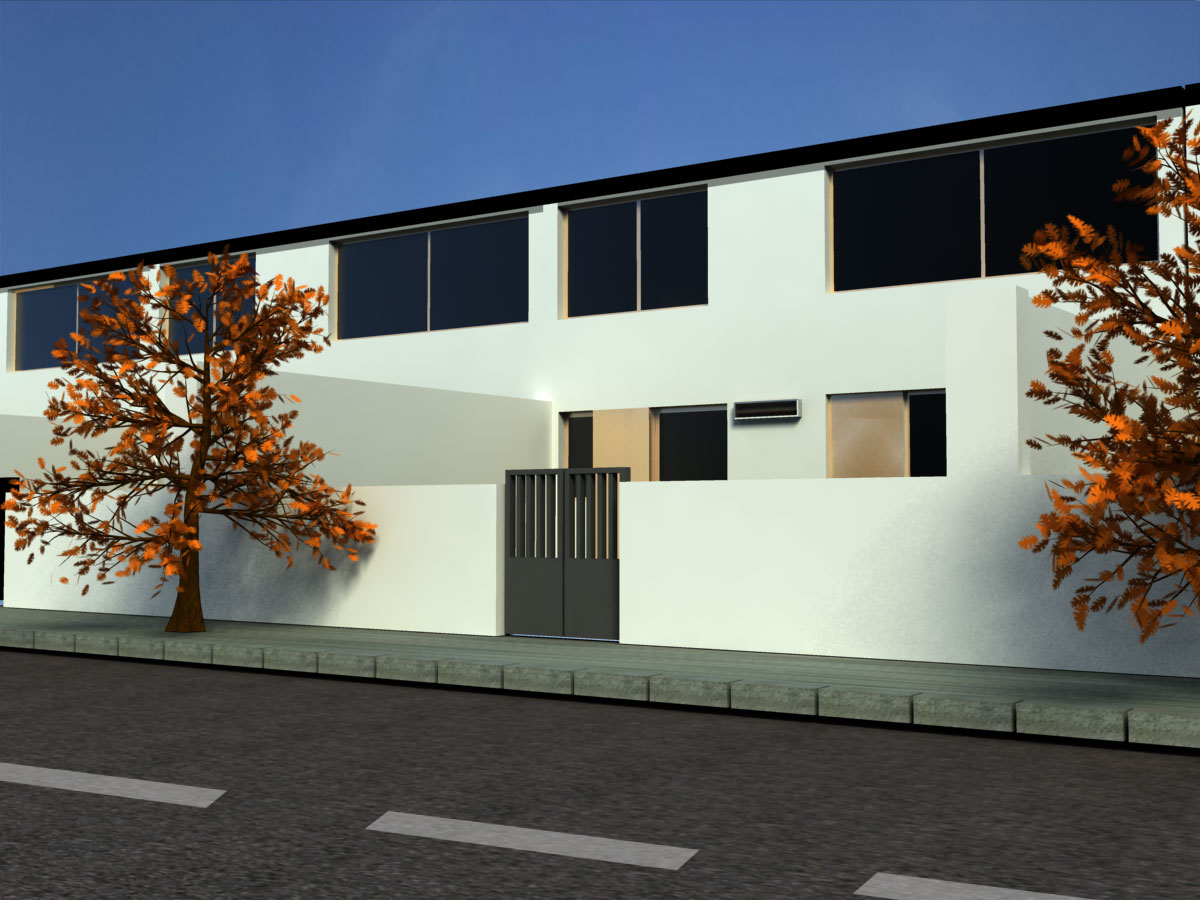

    Bueno un amigo del foro me paso un plano de su casa, pero bueno no tengo mucha experiencia y tampoco tenía nadie que me aclarara un poco las dudas del plano para saber si esa parte es cubierta o no.
    Supongo que en la vida real puedas resolver las dudas sin problemas con los arquitectos.
    Bueno sé que me faltan cosas y necesito que me digáis todos los defectos que tiene para poder aprender y mejorar en todo lo que pueda. El render lo he hecho con Vray y 3ds Max 7.
    Puse un coche que me baje de 3dcafe, pero quedaba fatal y bueno lo he quitado, y no tengo nada de personas ni de coches. Donde los puedo conseguiré. Saludos.

    Ya está puesta la imagen. Por favor hacerme sugerencias que me haríais muy feliz.
    Te sorprenderías.
    Empezamos:
    1- El bordillo parece estar volando sobre el asfalto y el mapeado es demasiado repetitivo.
    2- El mapeado del asfalto falla, no sé si es problema de escala, de resolución de textura u otra cosa, repasalo.
    3- Las líneas de tráfico están mal, hazlas de nuevo. Fallan las medidas, la proporción, la separación entre ellas, el material y el mapeado.
    4-fuera el árbol, o trabaja uno mejor.
    5-las ventanas de segunda planta no pueden estar a 5cm del forjado de cubierta, tienes que darlas más espacio (30cm mínimo).
    6-¿la cubierta es negra?
    7-la puerta de entrada no suele ser más alta que la valla.
    8-el material de la casa es blanco puro, hazle algo de Bump (a modo de enfoscado o monocapa) o métele un despiece tipo bloque de hormigón, pero no lo dejes así.
    9- El cielo limpio está muy bonito, pero pásate por www.1000skies.com que seguro que encuentras algo mejor.
    A ver cómo te sale la versión 2.0.

    Muchas gracias por todos los consejos cuando tenga un hueco lo arreglare siguiendo tus indicaciones. La parte del tejado no sé cómo hacerlo puesto que nunca he visto un tejado en forma de cubo como este entones no tengo ni idea de cómo hacerlo.
    El cielo si que es de 1000skies, com lo pille de allí lo que pasa es que primero puse uno con nubes, pero no me convenía mucho porque tenía muchas y decidí elegir uno más limpio, pero intentaré elegir otro ya os lo publicare.
    Voy a trabajarme la versión 2. ¿en cuanto a iluminación cómo lo veis? Saludos y más sugerencias por favor.

    El cielo es extraño, y las sombras parecen muy suaves para ser una imagen exterios para mí gusto, además completamente de acuerdo con Mesh. Un saludo.

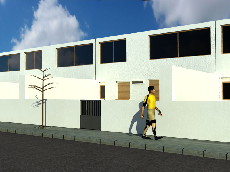

    Bueno ya tengo la versión 2. He realizado algunos cambios. He cogido el árbol de la galería de 3dcafe. Decirme si puedo encontrar alguno más acorde con el motivo. He mejorado las sombras, la textura del alfalto la he tocado.
    Me ha costado mucho encontrar una textura para la pared que fuera rugosa, seguro que aún no convence, pero decirme cómo la podría hacer para que pareciera mejor.
    He suprimido las líneas del alfalto porque no sabía cómo hacerlas. En la primera versión la hice con Adobe Photoshop, pero si algún alma caritativa me indica como las puedo hacer en la próxima vista o casa, las pondré.
    He cambiado el cielo por otro, no sé qué más, decirme cosas porque más o menos he intentado hacer todo lo que me habéis dicho para mejorarlo.
    Pero necesito más para practicar. Saludos a todos y gracias.

    Hola, jariscano. Hombre, esta saliendo, aunque te recomendaría unas cuantas cosas:
    -Sobre las texturas, se notan demasiado las repeticiones, en la acera, la madera de las puertas y las carpinterías.
    El árbol, me parece que podrías buscar un modelo mejor, con más chicha, y colocarlo en otra posición que no sea la central de la acera.
    Hay un problema de proporciones, creo que el hombre es muy grande, o la valla tendría que ser mayor, sobre todo la puerta (yo apostaría por el tamaño del hombre), el ancho de las carpínterías también es poco, se debería de ver más, sobre todo si son correderas, tendrías que solapar las dos hojas y que una se viese físicamente por delante de la otra, si son batientes, el centro tendrá mayor grosor, en ambos casos, la representación serai más correcta si tuviesen un marco y las hojas dentro.
    También colocaría antepechos en las ventanas, y alguna persiana para darle más vidilla.
    En canto superior sigue siendo justo, tendrías que tienen más espacio entre la ventana y el límite de la fachada, como mínimo el doble para alojar la caja de persiana, el canto de forjado y la cubierta.
    Te iría bien cambiar el material del vidrio, y permitir que fuese más traslúcido para ver algo de interior.
    Los muros de separación entre viviendas son excesivamente gruesos, no sé si será así en el proyecto, seguramente tengan la mitad.
    Respecto a la iluminación, creo que le has puesto demasiado amarillo, y hay zonas muy quemadas, quizás deberías bajar la intensidad de la luz principal y colocar alguna de relleno sin que proyecte sombras.
    Bueno, ánimo, y a por la versión 3. Saludos.

    Muy cierto mmk, además fíjate en la jardinera que has puesto para colocar el harbol, la textura se te fuga, además de la de la acera, y la sombra del hombre es rarisima, si comparas la de la pared y la del suelo, parece que están en planos diferentes, no sé, además también le hace unas manchas extrañas en las piernas. Un saludo.

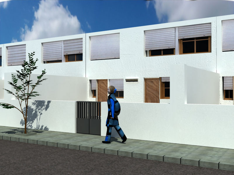

    Vaya, bueno estoy trabajando en la versión 3 que pronto saldrá a ser posible esta noche si me quedan ganas o mañana. Solo un par de cosas. El que me dió los planos la casa tiene esa altura y están las ventanas a esa altura, no me digas porque ni como, pero solamente he levantado la casa siguiendo el plano.
    Otra cosa, esta casa como es mi primer exterior lo he hecho a partir de una caja y he ido dándole forma. Pero la caja es maciza o sea que no tiene nada en su interior porque no es hueca. ¿es aceptable este método o debe de hacerse siempre hueca?
    Lo digo porque me habéis recomendado que se vea algo del interior y en este caso no puede ser, aunque quiero que me digáis si hacéis los exterior macizos o huecos.
    El muñeco ese asqueroso lo cogí por ahí, pero no sé porque sale esa sombra ni sale esa mancha en la pierna porque puede será.
    Bueno sigo trabajando en la versión 3 si me dais más soluciones las haré. Saludos.
