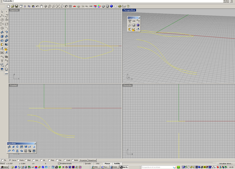

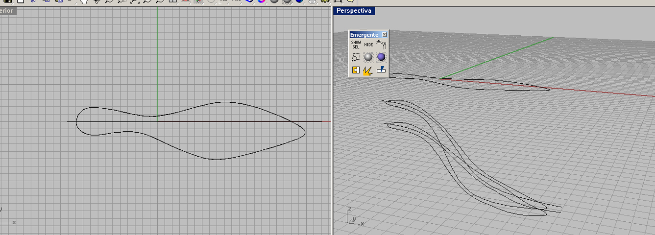

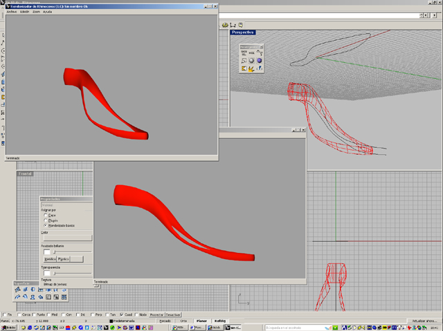

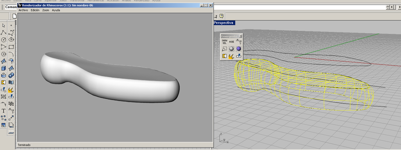

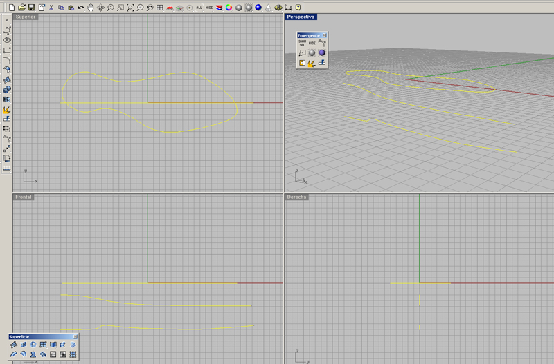

    Hola dumdum, la verdad es que tengo poco tiempo y se me pierde este mensaje de modelado de calzado, me tomo un respiro mientras miro en el foro y te pongo algo rápido, por ejemplo, una suela, en 3dsmax seguro que se hace, pero, por ejemplo, en Rhinoceros es tan fácil como:
    1: tienes la shape de la planta, que puede ser la que hayan dado de muestrs, por ejemplo, el número 41. (zapa_01.jpg).
    2: tienes otras dos curvas, que son los perfiles superior e inferior de las suelas.
    (Zapa_02.jpg).
    3: basta con una ordesn para que tú suela se adapte a esos perfiles (zapa_03.jpg).
    4: luego a otra curva le dices que haga un barrido por esos dos perfiles y ya tienes la suela de tu zapato (zapa_04.jpg).
    Si sales vivo de tu entrega, considera seriemente probar Rhinoceros en la siguiente.
    Unnsaludo.

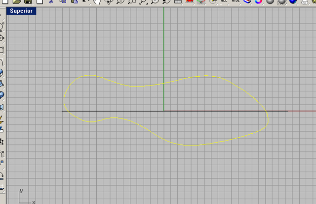

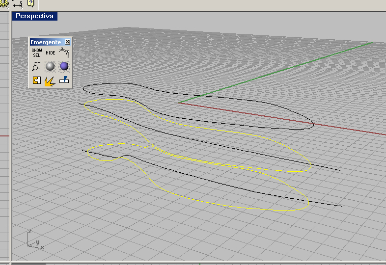

    Lo mismo con unas Splines más de zapato de tía.
