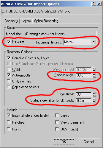

    Yo tenía el mismo problema, sobre todo con las curvas, hasta que descubrí después de tanto probar cómo se hace:
    1º- Estando en CAD haces un bloquedisc de lo que quieres llevar a max.
    2º- Estando ya en 3dsmax importas el archivo en cuestión en dwg y se te aparecerá esta consola donde tendrás que poner estos valores que te marco con rojo y te quedará perfecto.
    Y con esto nunca más tuve ningún problema, nunca, así que, te tiene que ir bien. Saludos.
