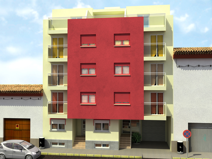

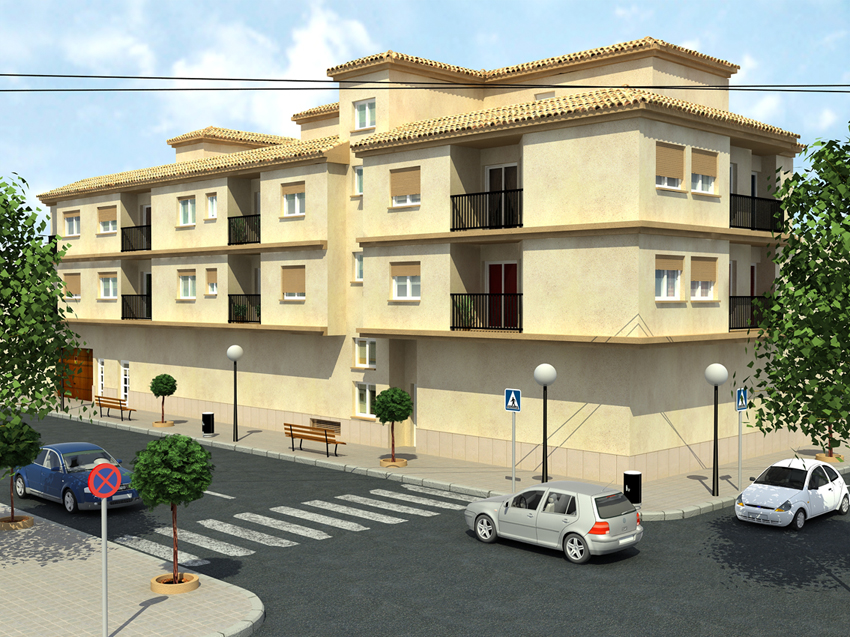

    Dejando de lado el tema del interior voy a poner mis dos primeros trabajos que he hecho en Vray. Son dos exteriores los hice ya hace algunas semanas. Lo que ocurre es que no logro conseguir una iluminación más realista y no sé cómo conseguirlo a ver si me dais algún consejo por ahí. Bueno a ver si os gustan.
    También tengo un problema con el reflejo en Vray no consigo que los cristales y los coches y demás me reflejen, he probado todo y nada.
    Bueno muchas gracias.
Nombre: test-3.jpg
Visitas: 181
Tamaño: 396.9 KB
ID: 21222   Clic en la imagen para ver su versión completa.
Nombre: ultima-prueba.jpg
Visitas: 174
Tamaño: 513.1 KB
    Oct 2005
    36
    Problemas con photon map en Vray
    Hey por favor, echarle un vistazo a los renders y decidme que puedo hacer para, poder mejorarlos, sobre todo en el tema de iluminación. Muchas gracias.
