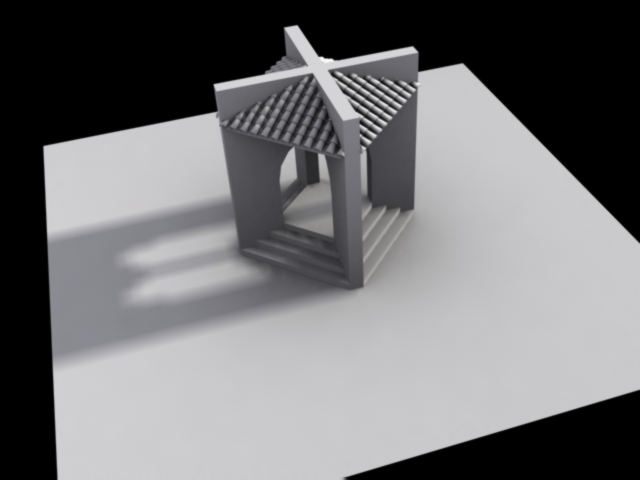

    Hola he modelado esta simpleza en AutoCAD 2005 y al importar el dibujo con el 3dstudio Max 6 cuál es mi sorpresa que tanto las tejas como el intradós de los arcos están hechos como a trozos, es decir, no son una curva uniforme sino más bien una unión de retalillos.
    Lo de las tejas lo arreglé suavizando los polígonos de estas, pero con el intradós de los arcos no sé qué hacer, fijaros bien en la parte de dentro de los arcos y veréis lo que digo.

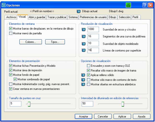

    Buenas Pepe, esta es la configuración de arcos y suavidad que uso yo para los dibujos que exporto al 3ds y quedan bien. Espero que te sea de ayuda.
    Los tejas son una pasada.
    ¿Dibujaste una y luego una matriz?

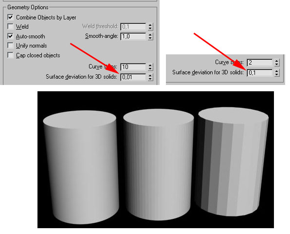

    El tema no está en AutoCAD, aunque puede que a veces sí, creo que en tu caso deberías probar con los parámetros de importación del 3dsMax.
    Sobre todo, la desviación de superficies 3d.
    Adjunto el mismo cilindro importado con variaciones de parámetros cada vez, sale facetado o con menos resolución la curva según subamos o bajemos algunos valores.

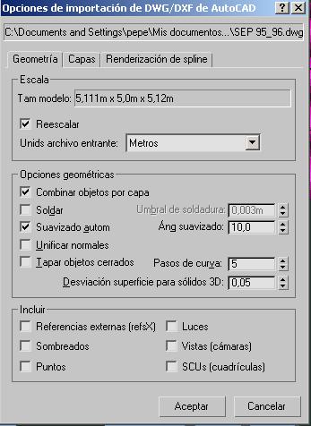

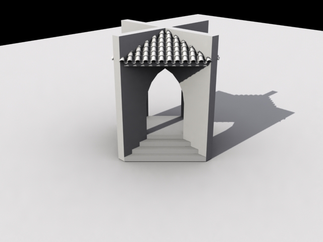

    He probado a cambiar las opciones dentro de AutoCAD que me dijisteis, también el cuadro de diálogo de importación de max también le he puesto todos los valores posible, pero nada el jodido arco sigue pareciendo hecho a cachos no sale suavizado en el 3ds Max.
    Ayuda por favor.

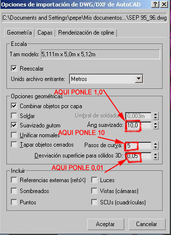

    Intenta cambiar estos valores que te indico, si no te sale así, ya me rindo.

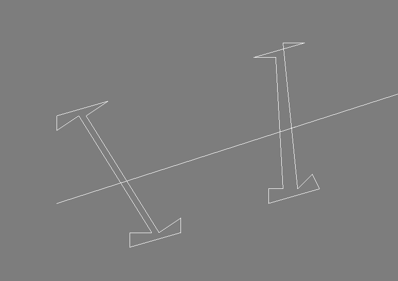

    Yo tengo otro problema al importar un dwg, un par de secciones de vigas que eran polilíneas me entran distorsionadas. He mirado y variado los parámetros de importación y no lo arreglo. ¿a qué se debe esto?
Nombre: vigas.jpg
Visitas: 253
Tamaño: 61.3 KB
