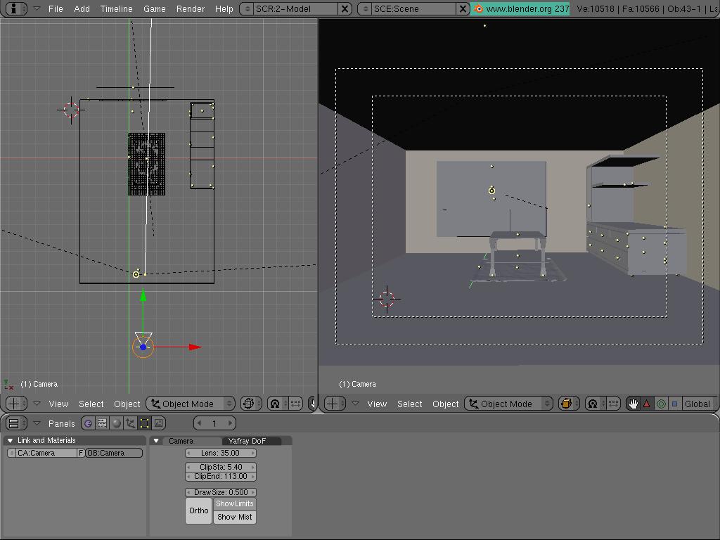

    No puede ser. ¿Seguro que has subido el clipstart de la cámara y no el de la ventana 3d?

    Si, sí, para que no haya duda:
    Y cuando renderizo se ve solo la pared.

    Prueba a renderizar con Blender en vez de Yafray.

    Es que tengo que iluminarla con Yafray.

    Por cierto, lo he probado con el Blender internal y sí que funciona, no tiene Yafray soporte para clipstartí.

    Creo recordar que no. Pregunta en su foro a ver.
