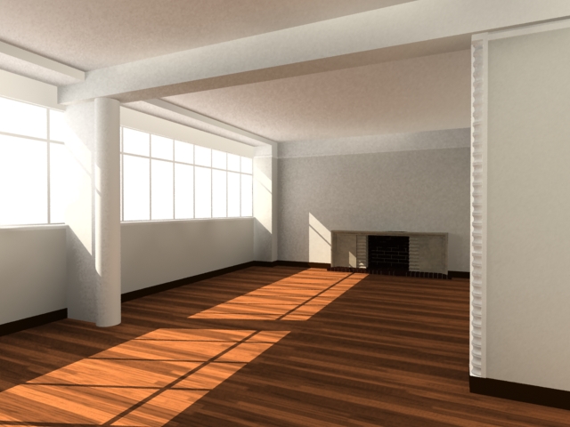

    Saludos a todos: Soy nuevo usuario del foro, estoy haciendo mis primeras pruebas con Vray y he tenido algunos problemas, aquí les dejo dos imágenes de un espacio que estoy iluminando antes de poner los muebles, las dos imágenes están calculadas con Irradiance Map en los rebotes primarios y con Photons en los rebotes secundarios, la primera imagen tiene un max min rate de -3,-3 y en la segunda imagen aumente el número de pasos a -3, 0 pero empiezan a visualizarse esquinas iluminadas, he intentado modificando los valores hsph y la interpolación, pero no consigo megores resultados alguien me puede ayudará gracias.

    Chequea el 3ds Max density y search distance ya que estos parámetros hacen este tipo de iluminación errónea y zonas de iluminación donde no debería haber luz si no están bien configurados.
    Recuerda que estos parámetros dependen de las unidades de tu escena.
    Como regla general valores de search distancia de 2 a 5 veces del valor del 3ds Max density trabaja bastante bien. Suerte.
