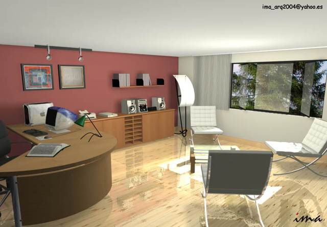

    Hola esta es una vista realizada en íntegramente en 3dsMax 7 otro trabajo de pratica. A ver qué les parece.

    Veo un poco extraño el tema de las sombras, sobre todo en la mesa. El libro flota, la lámpara y el ordenador no generan ninguna sombra.
    En el suelo, en lugar de poner un Bump en la textura (¿me equivoco?) jugaría con el glossiness. Además, creo que refleja demasiado.
    Espero haberte ayudado, seguro que la gente te dirá muchas más cosas.
    Ánimo y un saludo.

    Hola. Aparte de lo que dice gose, los cristales de la ventana no son nada realistas. No parece que tengan reflexión. Quizá ajustando la opacidad para que sea mayor cuando el ángulo con la vista aumente, no sé.
