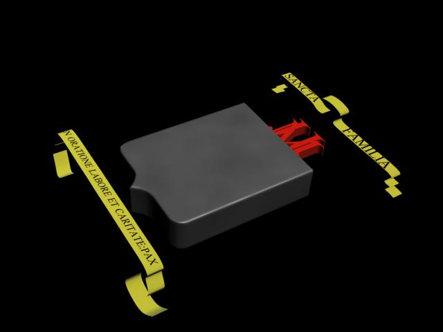

    Estoy haciendo el tr de bachillerato sobre el 3d. (creo que ya lo he dicho alguna vez que os he preguntado algo:p). Mirad como llevo el trabajo a ver qué os parece:
    Es el escudo de mi instituto, luego lo animaré y tal. Es mi primer trabajo así que, no creo que sea ninguna cosa del otro mundo, pero yo estoy orgulloso de él.
    Aun así, si os parece bien podéis recomendarme hacerle algo para que le quede mejor, que supongo que, aquí habrá mucho mejores experimentados que yo.
    Pero la pregunta que me ronda es: ¿cómo ponerle una imagen.gif plana en la parte superior del escudo? De esa forma quedaría terminado. (con el 3ds Max 5 hablando). Muchas gracias y saludos.

    Yo opino, que envíes algunas imágenes de referencia del escudo que deseas crear, por que ahora no se nota mucho, que digamos. (me refiero al diseño del escudo interior).

    Para confeccionar tu textura no uses imágenes en formato gif, trata de usar otro tipo de formatos con más resolución (jpg, tif, (*.png)).

    Lo de crear texturas en formatos de más resolución solo te ayudará a eso, o sea a que la imagen se vea mejor. Para ajustar un bitmap sobre una superficie es necesario aplicarle las coordenadas UV, para un modelo tan sencillo con aplicarle un uvwmapping sería suficiente, es muy fácil hacerlo y como dice Ballo en el help esta la ayuda que necesitas para eso, no es que no queramos responderte es que sería mucho más rápido, efectivo y didáctico si estudias el help, abrí el help y en search (buscar) introduce uvwmap y llegará la información que necesitas con ejemplo sencillos, de todas maneras, quiero creer que esa textura que nos muestras es una imagen optimizada par internet, porque esa fotografía aplicada sobre un objeto no resistiría ningún primer plano, ni siquiera un plano medio. Te aparecerán serruchos por todas partes, también si lo que quieres es mapear diferentes caras del escudo con un solo paso, entonces vas a tener que estudiar también el Unwrap porque con uvwmapping tendrías que mapear cara por cara o grupo de caras, como ves, no es tan sencillo realizar una explicación sintética de cómo hacer eso, lo que sí podemos hacer es orientarte como lo estamos haciendo. Saludos.

    Busca por mapa UVW si es que tienes max en español. Saludos.

    Muchas gracias al fin he conseguido ponerlo.
