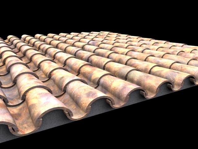

    Hola César, estuve que convertir las tejas en malla poligonal porque las había echo con Splines, lo cierto fue que logre hacer lo que quería, fíjate en el cemento debajo de las tejas, saludos.

    Epale imported 3dtenso, ya se ha lo que te refieres, y la forma que yo utilizaría es seleccionar la primera fila de las tejas, luego clonarlas ya que estas se van a perder en el proceso más adelante, seleccionar una teja de las clonadas y convertirla en una malla poligonal edit, asociar todas las demás tejas restantes de las que fueron clonadas a esta para convertir en un solo objeto el grupo de tejas clonadas.
    Luego crea una caja del largo de la fila de tejas, un poco más alta que las tejas y menos ancha que las mismas y situala centrándola a las mismas.
    Selecciona la caja y en el panel (objetos de composición) selecciona (bolianos), luego pisa el botón de (seleccionar operandos) y selecciona las tejas que clonastes, el resultado será que las tejas desapareserán y la caja tendrá la forma de ellas en el lugar que ocupaban.
    Luego conviertes la caja en malla poligonal edit, seleccione subobjeto polígonos y eliminas los polígonos que quedaron en la parte superior y que no te interesan para el resultado final.
    Estoy seguro que esa no es la forma más fácil de lograr lo que buscas, pero es una técnica más que de seguro en el futuro te puede ayudar. Saludos.

    Epale pana, como esta la vaina por Maracay, te digo algo, no me gusta usar booleanas, no es por algo en especifico, solo me parece que daña muchísimo la malla, bueno viejo, de todas formas, me explicaron una forma de hacerlo bastante pro, revisa las respuesta un poco más arriba y lo leras, lo respondió César Sáez, un saluo y un abrazo.
