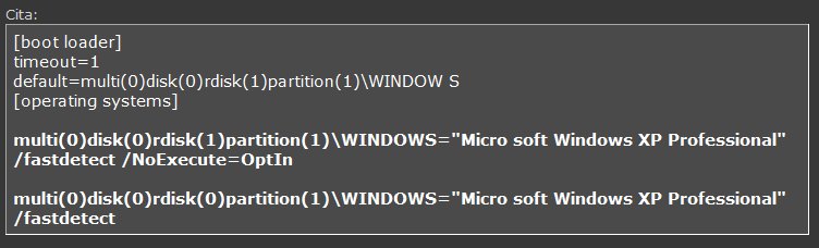

    buenas peña, veréis, os pongo algunas dudas sobre este tema del que ya se ha hablado por el foro, pero no hay nongún mensaje que me aclare varios puntos, lo primero que voy a hacer es poneros los valores que yo tengo ahora en el boot.ini (aún no he añadido ni modificado nada) pongo en negrita las dos opciones de arranque que de momento tengo configuradas:

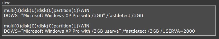

    He visto por algún sitio esta configuración para la pae:
    La primera opción de arranque, como veis tiene una línea de comandos ligeramente diferente a la mía (también la segunda).
    1º- ¿dónde y como he de poner el valor /3 Gb en la primera opción de arranque? .
    La segunda opción, en la cual este usuario tiene machacado al máximo esto, solo deja 200 Mb al kernel, cosa que me parece un poco arriesgada si te da, por ejemplo, por navegar o tener algún programa más abierto a la vez que hacemos un render tocho con Vray, pero bueno, es cuestión de probar, y aquí viene la segunda duda:
    2º- ¿cómo modifico mi boot.ini para que tenga los mismos valores que este usuario en la segunda opción de arranque?
    Las dudas son básicamente porque sus líneas de comandos de la pae, son diferentes a las mías (el decía que le funcionaba de maravilla), por eso me asaltan las dudas, y la verdad lo de modificar el boot.ini en caso de que se configure mal, es un poco lioso, pues ya tenemos que andar com arrancar Windows XP desde el CD y andar con comandos no muy usuales, que, por cierto, en la web de Microsoft, tenéis información de cómo solucionar este error si no os arranca Windows XP por una mala configuración de las líneas de comandos del boot.ini (error denominado: archivo boot.ini no valido o también el típico mensaje de error: no se puede iniciar Windows), poner en el buscador de la web de Bill Gates simplemenete: boot.ini XP y os saldrá el tema bien explicadito para poder arrancar Windows XP normalmente.
    Más dudas, yo tengo 2 Gb de Ram ddr1 400 Mhz, si le meto el truco este de los 3/gb por aplicación:
    3ª- ¿tendré problemas, o simplemente subiré la limitación cuanto le sea posible a mi cantidad de Ram?
    4ª- ¿cuándo supere mi cantidad de Ram real, simplemente me meterá lo que sobre en disco duro con la ralentización que eso conlleva, o petara el 3ds Max o el teclado y hasta la chimenea?
    5º- Y por último, mi teclado es inalámbrico, y cuando quiero elegir opciones de arranque en el inicio de Windows XP, mi teclado no funciona como solucionó este problema? ¿no me queda más remedio que acudir a mi viejo teclado? .

    Dudas sobre boot-ini pasar a 3-g por aplicación
    Añade /3 Gb al final de cada una de tus líneas. No he tenido ningún problema, aunque se recomienda realizar en PC con más de 2 Gb de RAM. Lo he hecho en ordenadores con uno giga, y en otros con medio, y en ciertas cosas he notado diferencia, sobre todo a la hora de renderizar escenas gordas que antes no podía.
