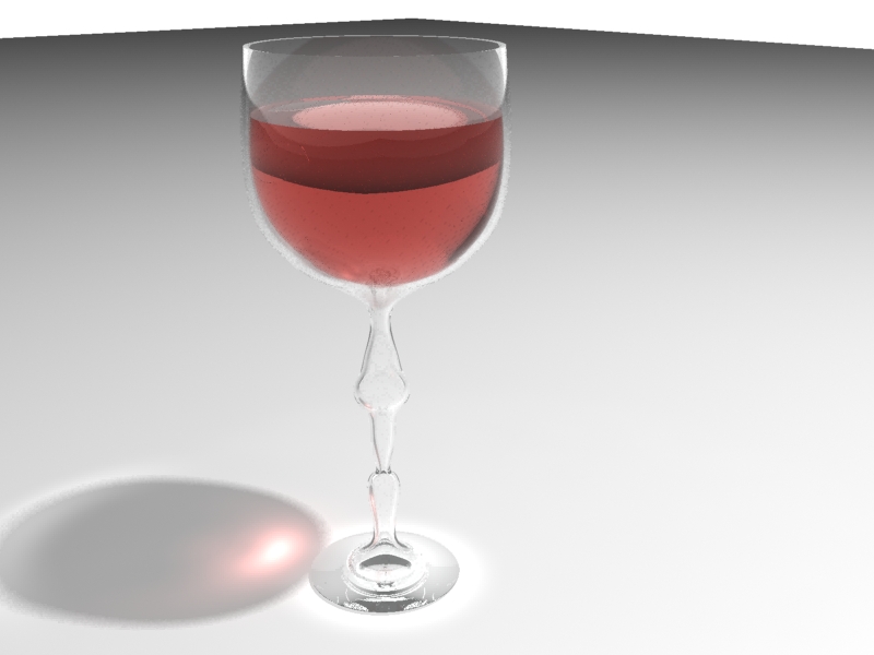

    Si utilizas Mental Ray, es tan fácil como ponerle Glass (physics_phen) en material, hay ya puedes ponerle el cooler que quieras, la refracción y etc, queda muy bien, a mí me gusta cómo queda.
Nombre: cristal.jpg

    Ante todos gracias por vuestra ayuda, pero tengo que deciros a ambos que soy tan torpe que por el camino que me abre rcar si utilizo Mental Ray consigo algo más que por el otro de todas maneras no se con que valores jugar para conseguir una copa como la que me adjuntas de ejemplo, si pudieras especificar algo más te lo agradecería rcar.
    Ahora IkerClon me ofrece la vía de Raytrace, pero estoy perdida porque utilizando los parámetros sobre los que me dices que toque no me sale nada visible al renderizar, no sé por otra parte que valores fijar para IOR, total un desastre.
    Si me podéis aclarar os lo agradecería mucho. Un saludo y gracias.

    En cuanto este en casa te pongo una captura, pero sin tocar nada sale, luego para las cáusticas tienes que poner luces, activar en propiedades del objeto que tenga cáusticas y en el panel de render activar las cáusticas, así más o menos saldría.
