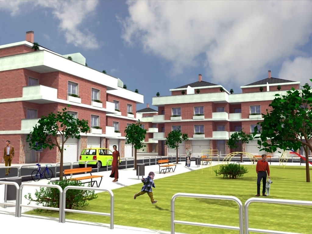

    Hola estoy terminando este trabajo en 3dsmax 7 y Vray 1.09, y no término de encontrar la iluminación correcta. Aquí he colocado algún personaje para enseñar, deprisa y corriendo a unos futuros compradores de pisos, profesional solo es eventual (por favor ignorarlos).
    He colocado un foco Target Direct con el estándar que vengo usando, y que me ha funcionado más o menos bien siempre, pero algo no hago bien, y ya no sé qué.
    Alguien puede echarme una mano, gracias.

    Yo probaría a hacer la iluminación mediante imágenes HDRI ya verás cómo sales ganando y ajustando algún0os paramegros del Vray como son los rebotes secundarios y principales.

    Yo también le veo las sombas de la personas y los objetos proceden de diferentes lugares, arreglando eso le darás ma coherencia a las luces.

    Hola, vamos a ve, yo creo que debería olvidarte de HDRI, rebotes secundarios y todo eso, tienes un problema de base. Intenta iluminar primero sin todo eso.
    Puedes hacer que quede mucho mejor, sin ni siquiera usar GI.
    Para empezar se te quema todo lo que toca el sol, excepto el ladrillo inglés ese rojo.
    Empieza poniendo la iluminación global, si quieres usar la global, que lo hace más fácil, pues la usas, pon un color tirando a azulado, según el color de cielo que tengas, pero solo un poco saturado, muy poco, haz render y mira que quede todo como si fuera un día nublado. Modijica materiales para conseguir una iluminación suave, toca especulares y evita colores puros.
    Evita también que haya por un lado materiales muy oscuros y por otro muy blancos. Venga ña un poco.
    No uses rebotes, no hace falta para un exterior, ahora si los quieres tener, pues los pones, pero es complicarlo.
    Cuando tengas esto controlado, ponte con el sol, un tono amarillo muy poco saturado, según la hora del día, ajusta la intensidad para que no que me demasiado, el tema de sombras no creo que haga falta explicarlo.
    Y ya estára, empieza de lo simple y ves complicando si quieres, pero empieza de la nada. Otra cosa, la escala de las fotografías de personas no está bien, hay algunos que están más lejos que otros y en cambio se ven más grandes, también tienes colores muy saturados, eso quita realismo.
    Pues eso, espero que te sirva de ayuda.
