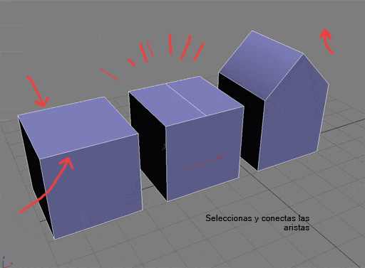

    Jariscano, olvídate de usar una caja para cada pared. Si estas usando las herramientas de edición poligonal, ¿Qué te impide que la casa sea toda el mismo bloque? Hacer lo que dices es lo más sencillo del mundo: crea una caja, conviértela a malla polieditable (Editable Poly), selecciona las aristas de la parte superior, y usa el comando conectar (connect). De esta manera, tienes una arista más que puedes mover para crear el pico de tu casa.
    Sobre cómo se modela, pues hay varios métodos, pero el que estoy empezando a usar es limpiar el plano de Cad, traérmelo a max, levantarlo, y una vez tengo la dimensión de la pared, convierto en malla polieditable para seguir modelando. Y de momento no me va mal.
    Y por si las moscas, no uses malla editable. Si tu versión de 3ds Max es la 5 o superior, usa malla polieditable. Esto te facilitara la vida enormemente. Saludos.
