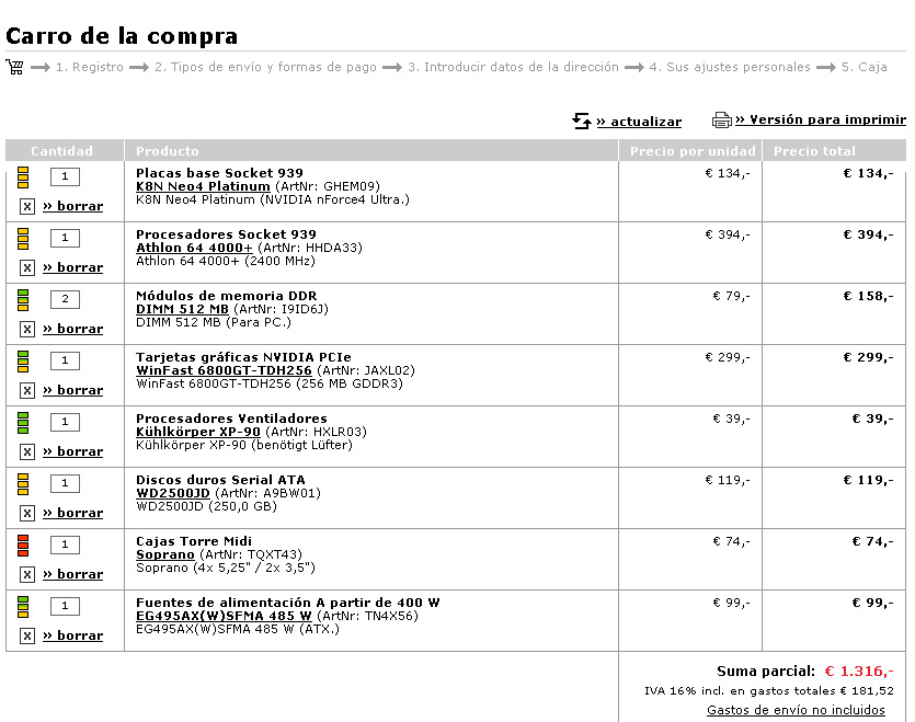

    A ver si esto te sirve.
Nombre: presupuesto.jpg
Visitas: 333
Tamaño: 156.9 KB

    La configuración de Mesh está muy bien. Yo solo cambiaría dos o tres cosas:
    -El micro por un a64 x2 3800+ Dual Core (para el render, Adobe Photoshop y la edición de video os vendrá de perillas).
    La caja, a mi las de no me acaban de convencer, me gusta mucho más como fabricantes Cooler Master, Antec y por supuesto Lian Li, aunque estas últimas mejor las dejamos de lado por su precio. Así que una Cooler Master centurión me parece muy buena elección (mejor el nuevo modelo 532 -negra- O 531 -plateada, aunque en alternate solo veo el antiguo, el t05). Imagino que podrán traer alguno de los nuevos o los tendrán en breve, pues ya hace algún mes que otro que salieron.
    La Ram, mejor para Adobe Photoshop y demás programas a utilizar, 2x1 Gb sería ideal, por ejemplo, dos módulos Samsung original DR400 de 1 Gb, por 228 EUR ambos, o el pack 2x1 Gb OCZ perfomance DR400 a 229 euros.
    Ah, y para el disipador Thermalright XP-90 (excelente) necesitamos ventilador, que no viene incluido un papst 3412/n2gl de 92mm sería muy buena opción, suficiente caudal y bastante silencioso. O el propio ventilador de Zalman zm-f2 de 92mm que ha plenas rpms es muy ruidoso, pero que ya incluye un aparato para bajarlo a 7v con lo que tiene suficiente caudal y se transforma en ventilador bastante decente en cuanto a silencio.
    O naturalmente, en vez de comprar disipador y ventilador por separado, siempre está la opción del conjunto disipador/ventilador Zalman cnps7000b (no la 7700, ojo, sino la 7000), que es excelente en rendimiento y nivel sonoro (incluye un aparato llamado fanmate que regula el voltaje del ventilador desde 12v a 5v, pudiéndolo por tanto regular a gusto y necesidades del consumidor).
    Última edición por poseste; 20-09-2005 a las 18:15

    -el micro por un a64 x2 3800+ Dual Core (para el render, Adobe Photoshop y la edición de video os vendrá de perillas).
    Lo pensé, pero el 3800 no me parece el Dual Core de mejor relación calidad/precio para eso está el 4400 y se iba de precio.
    -la caja, a mi las de no me acaban de convencer, me gusta mucho más como fabricantes Cooler Master, Antec y por supuesto Lian Li, aunque estas últimas mejor las dejamos de lado por su precio. Así que una Cooler Master centurión me parece muy buena elección (mejor el nuevo modelo 532 -negra- O 531 -plateada, aunque en alternate solo veo el antiguo, el t05). Imagino que podrán traer alguno de los nuevos o los tendrán en breve, pues ya hace algún mes que otro que salieron.
    Las Thermaltake están bastante bien, sobre todo las nuevas. La que he puesto es exactamente igual que la coolermáster wave (no en vano las fabrica chieftech las dos) así que, no hay tanta diferencia entre marcas. Tornillo a tornillo son iguales.
    -la Ram, mejor para Adobe Photoshop y demás programas a utilizar, 2x1 Gb sería ideal, por ejemplo, dos módulos Samsung original DR400 de 1 Gb, por 228 EUR ambos, o el pack 2x1 Gb OCZ perfomance DR400 a 229 euros.
    Siempre he preferido algo menos de Ram, pero que sea rápida (la que pongo es la Corsair xms cl2, que no se ve en el presupuesto) a mucha Ram lenta.
    O naturalmente, en vez de comprar disipador y ventilador por separado, siempre está la opción del conjunto disipador/ventilador Zalman cnps7000b, que es excelente en rendimiento y nivel sonoro (incluye un aparato llamado fanmate que regula el voltaje del ventilador desde 12v a 5v, pudiéndolo por tanto regular a gusto y necesidades del consumidor).
    Soy muy fans de Zalman, pero el fanmate no ha hecho más que darme problemas por eso no lo uso y prefiero un controlador de ventiladores de bahía de 5,25 pero vamos que es mi caso con los Zalman, nada de lo que poder generalizar.
    Muy bien echas las correcciones.

    Sobre el micro, hombre, es un Dual Core y eso para el uso que le van a dar es más que suficiente para notar un rendimiento bastante mayor que con un single Core, aunque vaya a más Mhz. He puesto el 3800+ porque está en el rango de precio del a64 4000+. Desde luego un x2 4400+ sería ideal, pero efectivamente se nos va del presupuesto.
    Sobre la caja, siempre he tenido la sensación de que las de aluminio vibran más de la cuenta (el grosor del aluminio no es el que debiera). Por eso, si de aluminio hablamos (que creo la soprano lo es, la verdad que no lo he comprobado), la que corta la pana es Lian Li que mete unos pedazos de grosores que da gloria. Por eso, me inclinaba más, en rango de precio asequible, por un Cooler Master que en mi opinión, es un fabricante impecable en cuanto a cajas se refiere.
    Vaya la Ram, está claro que bajas latencias son importantes, pero para un Photoshop por ejemplo, la cantidad importa quizá más, creo yo.
    ¿Qué problemas has tenido con el fan mate? Yo la verdad que tengo dos o tres puestos para mis ventiladores y me van muy bien, hacen su papel (desde luego mejor un rehobus, pero es que, no tengo ranura libre).
    Pues mira, justo la elegí porque pensé que era la de acero, tendré que mirarlo otra vez. Nunca he tenido una caja de aluminio, las Lian Li me parece que se pasan de precio y una vez doblé una cargada hasta los topes, aunque era un modelo de los antiguos y grandes, sin barras de refuerzo con chapa endeble (todos tenemos un pasado)
    Y cuando hablo de Thermaltake las últimas me refería a las últimas últimas, kandalf, armor y demás. Y que conste en acta, su señoría forera, que tengo una stacker, más maja que es la cordera.
