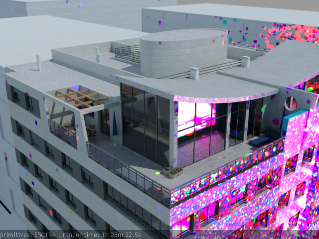

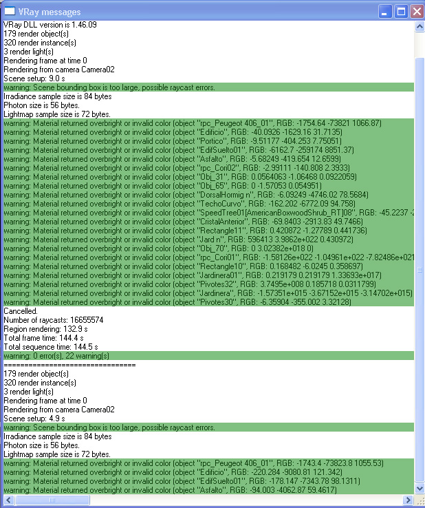

    Hola, tengo un problema con Vray. He estado trabajando en unas imágenes, y siempre me ha funcionado a la perfección, pero desde ayer, me sale este mensaje de error. Y el render me sale como las imágenes adjuntas.
    A ver si alguien sabe cómo solucionarlo, gracias.

    Eso me suena que puede ser que en algún objeto no hayas desactivado el subnivel (vértice, arista, polígono, el que sea) y no coge bien las coordenadas, resultando en esos bonitos fuegos artificiales, pero puede que no.

    También pueden ser los materiales standard, con reflejos Raytrace. Que son los que me han dado a mi esos errores. Revisa que el Specular de dichos materiales no sea mayor de 175.
    Dice algo de RPCs que no merece la pena que pongas porque son 3 plantillas de nada.

    Bueno muchas gracias a los dos, creí haberlo probado todo, pero está claro que seis ojos ven más que dos. Efectivamente creo que era un problema de los RPC que vienen acompañando al 3ds Max. Pienso que probablemente porque eran una versión demo y, aunque al principio funcionaban, por la razón que sea, han dejado de funcionar.
    Nada, los he eliminado y todo perfecto. Luego los he renderizado aparte, con el Scanline standard del 3ds Max, y a funcionar. Gracias a los dos.
