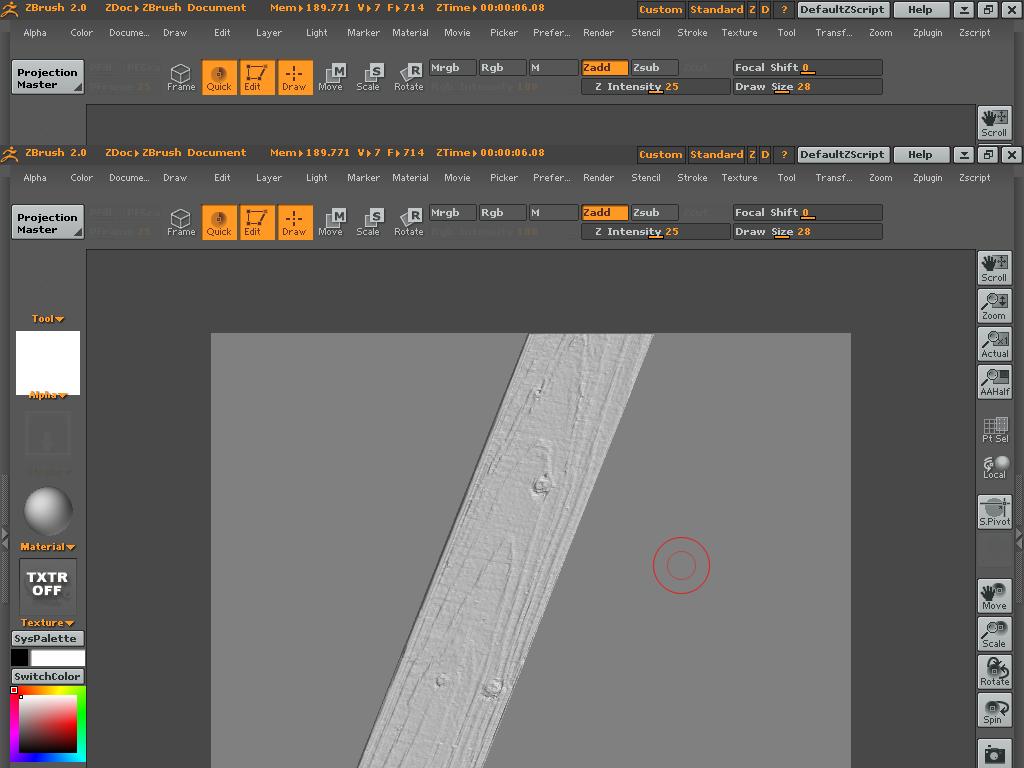

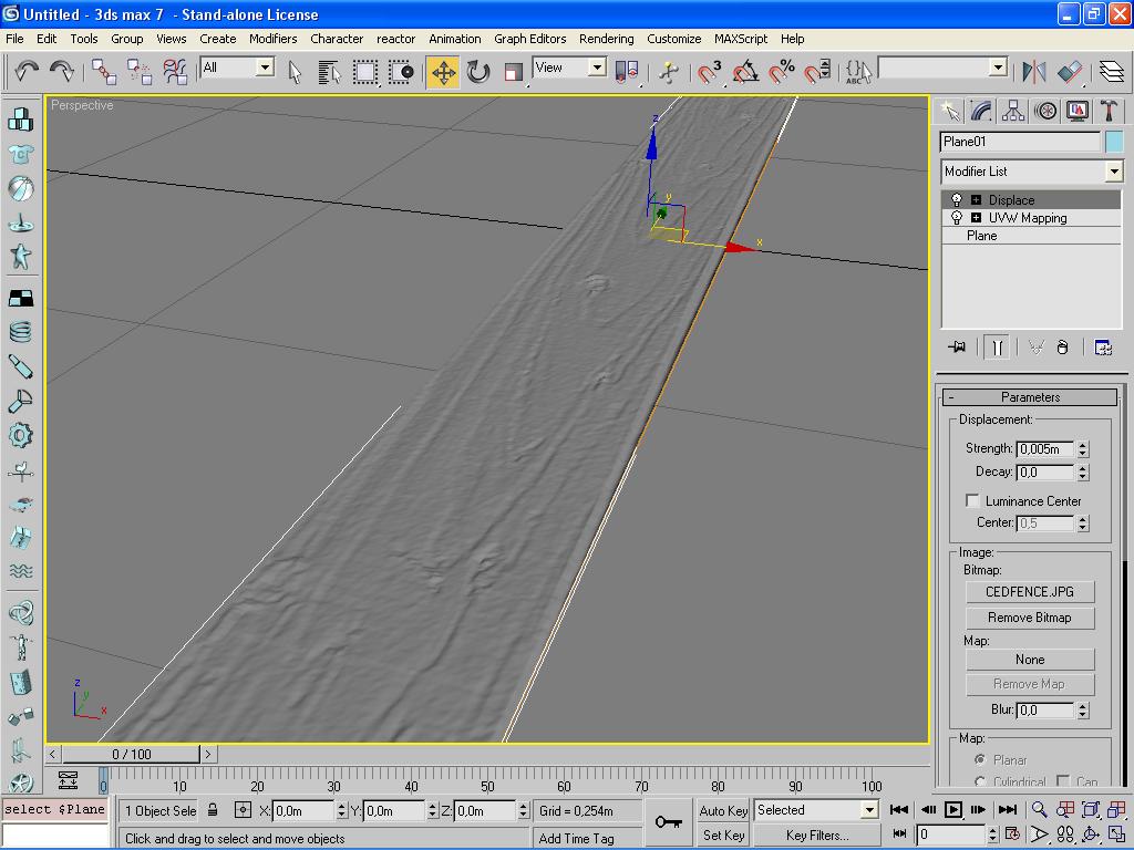

    Bueno, como verán, no me quedé de brazos cruzados, y les cuento que estuve haciendo unos adelantos: Para no tener que dibujar la madera, en 3dsmax hice un plano de 1,2 x 0,12 mts, de 1000 por 100 segundosments, y le apliqué UVW map y a continuación displace, para que tome la forma de la tabla de madera. (imagen 1).
    Luego la exporté en formato obj y la importé desde ZBrush, a fin de poder editarla en el programa. (imagen 2).
    La consulta que tengo ahora es que estoy teniendo problemas con la definición de la tabla, ya que esta presenta un aspecto de cómo si estuviese pintada por una gruesa capa de pintura (gris en este caso) y no tiene mucha definición. Si le agrego más subdivisiones es lo mismo, y si uso la herramienta Smooth este efecto se acentúa.
    Entonces cambio la pregunta: alguien sabe algún método como para que yo pueda darle más enfoque y más definición a la tabla sin que pase este efecto de pintura? Gracias.

    Esto mucho no tiene que ver entonces con ZBrush, pero, si eso te sucede, seguramente sea porque el mapa no está bien. Puede que el mapa no tenga la suficiente resolución para definirlo correctamente o bien, mira la siguiente ilustración:
    El objeto es el mismo en las tres secuencias, exceptuando la siguiente modificación en el mapa:
    Primera imagen: por defecto.
    Segunda imagen: en el filtro en lugar de usar piramidal, usamos summed área, consiguiendo mayor definición, pero a su vez será más lento el render).
    Tercera imagen: le quitamos el blur (1.0) dejándolo a 0,01 (lo menos que se puede poner).
    De esta forma conseguirás calidad en la textura. Y esto sirve tanto para mapas de color, relieve, displacement es simplemente la calidad del mapa. Pero repito, asegúrate de que el mapa sea en alta resolución. Saludos.
    Edito: veo que hablas de ZBrush, creía que era en 3dsmax. Por lo tanto, simplemente es que el mapa no es en alta resolución.
