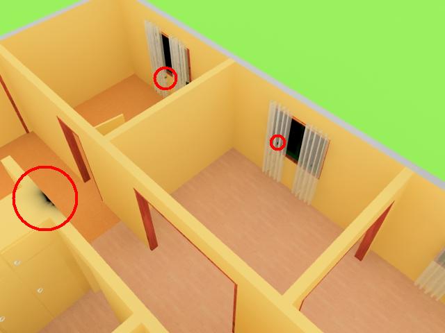

    Ok, voy a probar así, dos cosas más y no molesto más, ese on the fly dónde está en el menú? Y una cosa que hice en estos días, remplace los materiales de Vray por lo standard, que me quedan igual, renderizo en mucho menos tiempo, pero tengo un mancha a qué se debe? Les paso la imagen, gracias de nuevo.

    Esas manchas se producen al cruzarse los polígonos, o las caras de los mismos, fíjate si en esos sitios no hay un volumen sobre otro, suerte.
