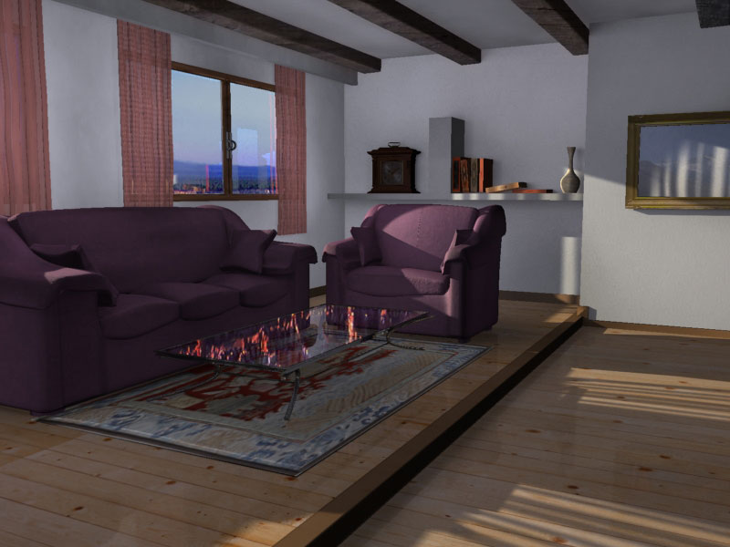

    Bueno este es mi primer interior que estoy haciendo, está un poco vacío, pero iré poniéndole más detalles, estoy con la iluminación ahora haciendo pruebas y con todo un poco.

    Aunque nadie me respondiese os pongo otro render más, ahora me toca poner más muebles.

    Para mí gusto ambas escenas tienen excesos de iluminación. La primera es demasiado oscura y la segunda está muy quemada.
    Con que programa lo estás haciendo? Si lo haces con 3ds Max te recomiendo que utilices la iluminación avanzada del renderizador que viene por defecto y trabajes los parámetros de la radiosity para conseguir un efecto de iluminación más realista.
    Si utilizas radiosity ten en cuenta que funciona de manera óptima con el sistema de iluminación: Sunlight. Saludos.

    Yo también soy un aprendiz con el Vray así que, poco puedo decir. Eso sí me gusta más la segunda versión y también añadiría que tienes que subirle los samplers a las luces Vray para que no te haga esas manchas en la pared. Saludos.
