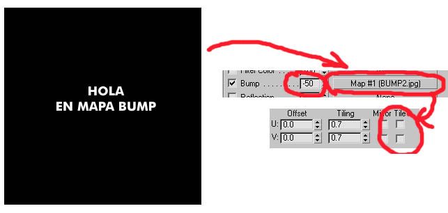

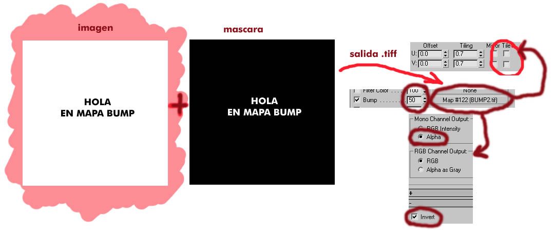

    Tienes varias opciones. Este tema se trata más ampliamente en un mensaje antiguo, pero no lo he localizado. Generalmente la solución pasa por crear un bitmap con las letras. Si éstas son en color entonces necesitarás otro bitmap en blanco y negro que haga de máscara. En el caso de la imagen a la que te refieres puede que simplemente haya sido un mapa bump. Un primer sistema casero para los mapas bump o de otro tipo es crear una imagen como la que he publicado y luego utilizar una cantidad negativa en el mapa bump. Fíjate en que es de fondo negro con objetos blancos (a la inversa de lo habitual), el segundo sistema es crear una imagen con canal alpha en Adobe Photoshop (y guardarla en formato, (*.tif), por ejemplo) y luego la configuras tal y como aparece en el cuadro. Espero que te sirva (quizás el hecho de haber usado sólo letras puede dar pie a dudas), sino dímelo y te envío un archivo de ejemplo. Saludos de Drakken rotor.
Nombre: sistema1bumpnegativo.jpg
Visitas: 207
Tamaño: 20.3 KB
ID: 1891   Clic en la imagen para ver su versión completa.
Nombre: sistema2canalalpha.jpg
Visitas: 215
Tamaño: 44.5 KB
