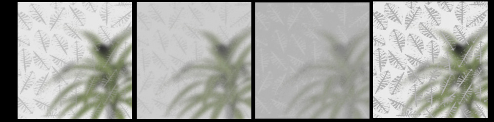

Nombre: 14-prueba vidrios.jpg

    Vidrio esmerilado con incrustaciones

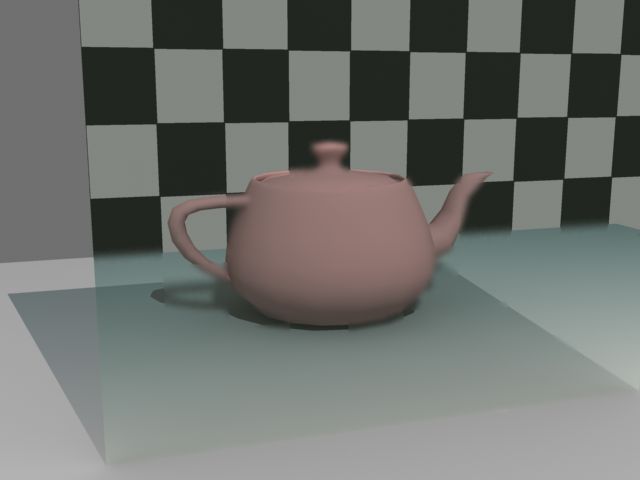

    ¿Estás usando sólo max? ¿o usas también Vray? Si usas Vray, lo que tienes que hacer es colocar el mapa en escala de grises en el canal glossiness del apartado refract. Los valores blancos puros no tendrán ningún tipo de desenfoque de la transparencia, y conforme se oscurezcan, irán difuminandose. Ojo. Para el blanco puro (sin Glossy) uso un (255, 255, 255), y para el color más oscuro, un valor de (238, 238, 23. Aplicando un mapa cuadros en el canal que te digo, y puesto en un plano, tienes una cosa como la de más abajo.
    Espero que te ayude.
Nombre: glossy.jpg
