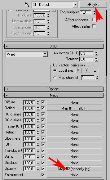

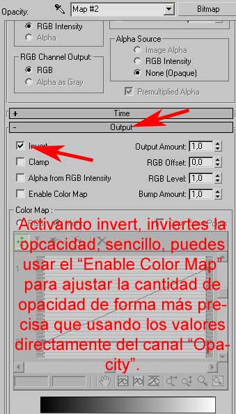

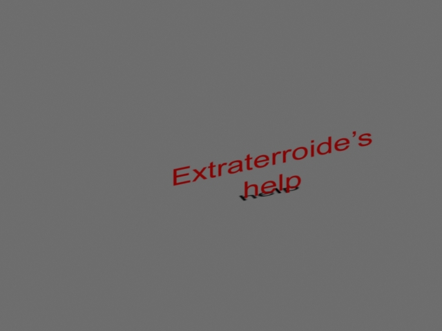

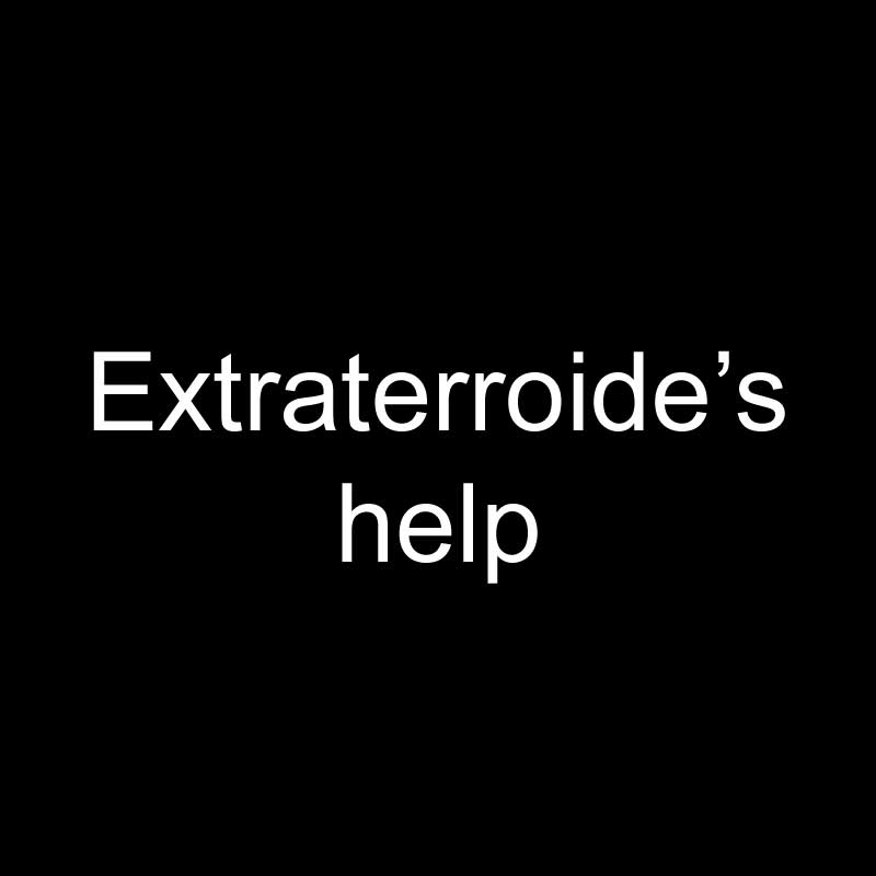

    A ver, de forma muy general, lo básico de cómo funcionan los opacity en Vray por pasos:
    1º: crear el mapa de opacidad, el color blanco opaco, el negro transparente.
    2º: usar un material Vray, en este caso un vraymtl.
    3º: elegir el color, la reflexión, refracción, relieve o Bump, etc y colocar nuestro mapa de opacidad en el canal: opacity.
    4º: asignar material a nuestro objeto y darle las pertinentes coordenadas UVW.
    Te pongo resultado y demás para que lo veas de forma más gráfica.

    Mas claro que te lo ha puesto extraterroide imposible. Sobre todo, fíjate que aquí la opacidad funciona al contrario un material standard, negro=transparente y blanco=opacidad.
