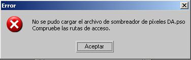

    Demonios, no esperaba nunca publicar en esta sección, pero ya me ven. Ok el problema es este, desde que instale una actualización a la versión 5.1 y luego un service pack para la ver 5.1 cada vez que abro el max me salen unos errores relacionados con el sombreador de píxeles y luego me dice che rata, cambia la placa de video que es una cagada, lo que yo pretendo es si alguno me puede explicar que puedo editar o modificar para evitar el sombreador de píxeles, aquí dejo las ventanas (debo cerrar como 30 de cada una antes de usar el programa).

    Por alguna razón esta intentando hacer uso de píxel Shaders y como no tienes una aceleradora con soporte para los mismos, te da ese error. Prueba a iniciar max con OpenGL. Se supone que los píxel Shaders sólo se utilizan con Direct3D. Para ello, ejecuta el comando:
    C:\ruta_de_max\3dsmax.exe -h.
    Y escoge OpenGL como renderer. Y luego si quieres volver a Direct3D, pues la verdad, no sé si habrá una opción para desactivar los Shaders. Yo pensaba que sólo se hacía uso de ellos si metías uno en la escena. Saludos.

    Muy bueno, ya funca de 10, pensé que en el OpenGL se hiban a ver mal los blueprints en los visores, pero se ven igual de nítidos. Gracias Vector, te pasaste.
