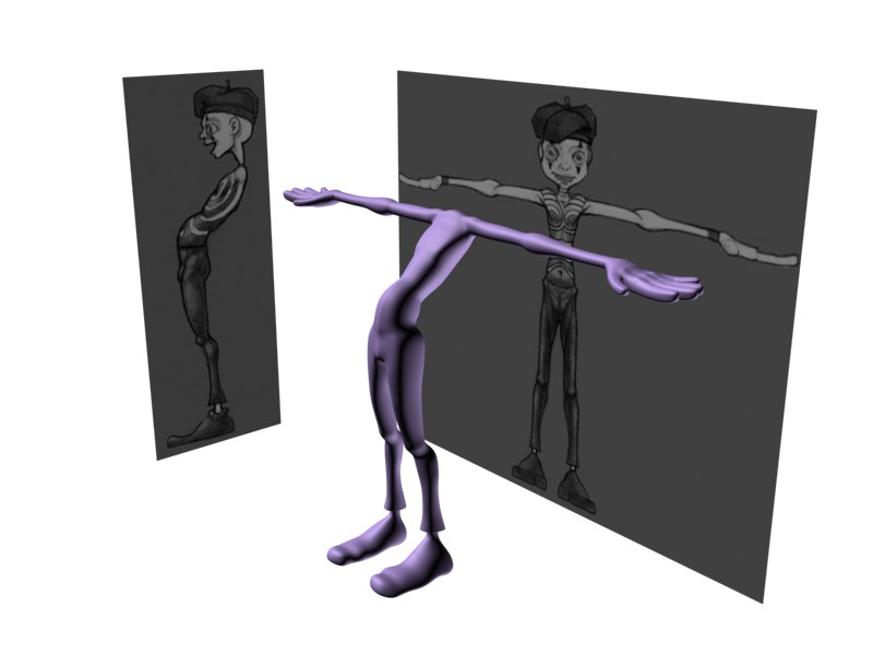

    Hola amigos buenas tardes veréis tengo un problema, estoy intentando darle las id a un modelo que estoy haciendo (más concretamente este), pero con la id 1 no hago más que quebrarme la cabeza, me pasa lo siguiente:
    Selecciono la parte frontal desde la cintura hasta los hombros para dar la id1, la espalda para la id 2, la parte frontal de los pantalones la id 3 y la trasera la id 4.
    Hasta aquí bien. Todo seleccionado e ideado. Pero cuando pongo el número 1 en el campo select id, se me selecciona la parte frontal antes citada y, además los pies y las manos del modelo. Estando la id 1 seleccionada elimino de la selección las partes que no quiero, pero no me lo guarda. Selecciono la id 2 y todo bien, pero vuelvo a seleccionar la id 1 y me vuelve a salir lo mismo (la parte frontal más los pies y las manos).
    Podrían decirme que tengo que hacer para que en la id 1 me guarde solo la parte frontal? Muchas gracias.

    Nas. Selecciona todo el muñeco y le das una id que uses, si le vas a meter 4 ID pues a todo el muñeco le asignas la id 9, depuse seleccione los polígonos que quieres que tengan la id 1 y se la asignas (cuidado al seleccionar los polígonos no pinches alguno que no quieras) y así con la id 2, 3 y 4.
    Recuerda que los polígonos que le asignes id tendrán la 9.
    Espero que te funcione.

    Gracias togosjr. Probare eso a ver. Quel, perdona por el despiste, pensé que había seleccionado el icono del 3ds Max (porque sí, es de max).

    Recuerda que al seleccionar los polígonos y poner el nro de id debes darle enter, si no te toma el cambio. Es medio obvio, pero lo digo por las dudas.
