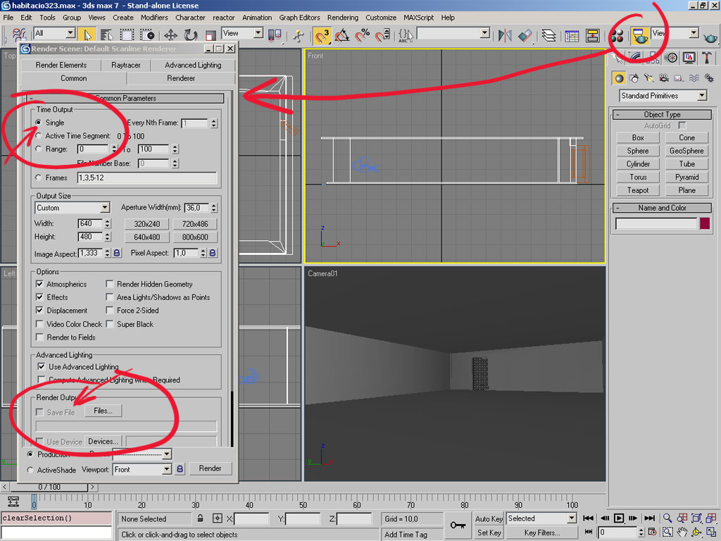

    Pues acabo de abrir tu escena, y en los parámetros de render, aparte de que en time output lo tienes en single (es decir, que sólo te renderice un frame), render output lo tienes desactivado, por lo tanto, ni siquiera te va a guardar ese frame.

    Cuando renderice puse range 0 todo 55. Y lo guarde. Ese no era el problema, pero gracias ya se solucionó creo que era un problema de códecs o algo no sé, bueno gracias a todos.
