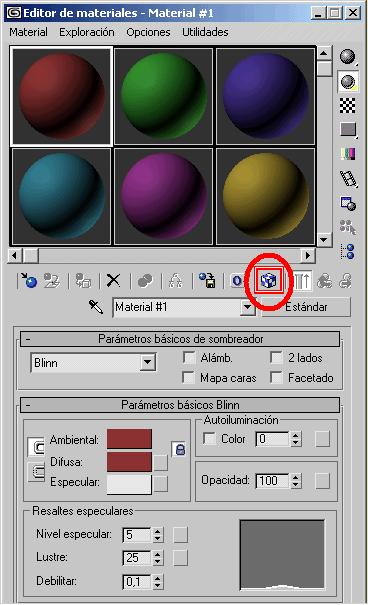

    No sé si a esto te refieres. Pero lo que está señalado con rojo activa o desactiva el mapa en el visor y lo muestra en la renderización.

    Gracias, pero como dije más arriba ya conocía esa opción y no me sirve, yo necesito desactivar en el visor el material completo no solo el mapa.
