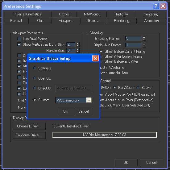

    Empiezo a creer que si se instala la versión correcta, pero con el nombre equivocado.
    Crees bien.

    Puedes cambiarle el nombre, localiza el archivo de Maxstreme, y cambia el 6 por el 7.

    Muchas gracias José y cabl supongo que, ese error de nombre se debe a que también había instalado la versión 6 en max6 (pero la desinstalé antes de instalar la versión 7 en max7). Saludos.
