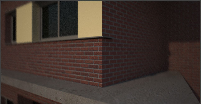

    Hola campeones. Estoy jugando con Maxwell y 3dstudio y no le pillo el tranquilo al Bump. Os cuelgo la imagen que me resulta, con los parámetros del Bump a tope. Los ladrillos deberían salirse de la pantalla, pero ni se enteran.
    Que hago mal? Que me dejo?
    Bueno espero vuestra ayuda. Gracias.
Nombre: prueba.jpg
Visitas: 277
Tamaño: 30.3 KB
ID: 19214   Clic en la imagen para ver su versión completa.

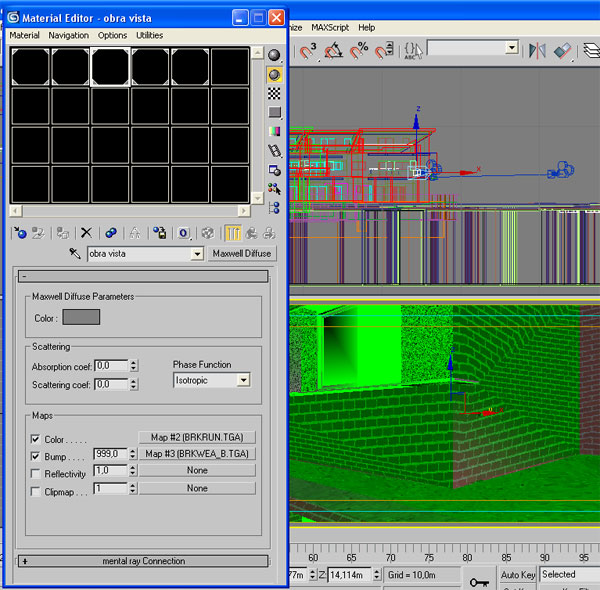

Nombre: parametros.jpg
Visitas: 196
Tamaño: 104.0 KB
ID: 19215   Clic en la imagen para ver su versión completa.

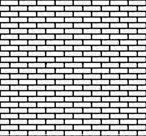

Nombre: mapa bump.jpg
Visitas: 5070
Tamaño: 38.6 KB

    ¿No estarás confunciendo Bumb con displacmentú ¿verdad? El Bumb ya te sale en el render.

    No, de momento no he aplicado ningún displacement, solo me estoy limitando a modificar los parámetros de los materiales.
    El próximo paso seria probar lo que dices, a ver. Pero primero me gustaría ver esos ladrillos más marcados en la pared, encuentro que apenas se aprecia el relieve para ser que tengo el valor al máximo.

    Es que el Bump, al ser un fake, o sea, que realmente no existe ningún relieve, si no que el ordenador lo simula cutremente. A veces depende mucho factores ajenos como el ángulo de la cámara, la iluminación, etc.
    Yo de tú no me desesperaría. Ten en cuenta que el Bump es para simular ligeros relieves, no volumen. Si tanto quieres que se marquen los ladrillos, modelalos o usa un displacement. Puede incluso que vaya más rápido y el resultado será, sin duda, mejor.

    Creo que ha eso el falta especular, para que un Bump se vea hermoso necesita un buen especular. Saludos. Posdata: venao tu estas castigado, por gracioso.
