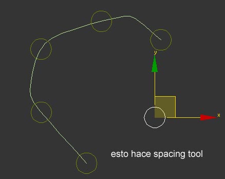

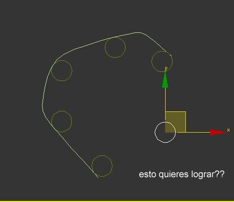

    Sería algo, así como poder mover el gizmo del spacing tool? Podrías colocar una captura. Edito: si es así creo que lo encontré, solo debes mover el gizmo para el objeto patrón, o sea el objeto que vas a repetir en el spacing toll, para ello te vas a jerarquías----> affect pivot only, y mueves el gizmo del objeto, luego en el spacing tool el Path quedará alineado a este nuevo pivot, no sé si me explico bien, hace unas pruebas y me dices.
    Edito de nuevo: al hacer una línea curva parece que todo se va al carajo, por ahí si mueves las opciones del spacing tool puede que salga algo, a ver si pruebas, (disculpa que recién estoy probando).
    Pero creo entender, por ej, si tienes un cilindro y un Path curvo (un arco) y ahaces spacing tool, la herramienta te tirara todos los cilindros por por el centro del Path, pero lo que tú quieres es que queden todos por dentro? Es eso?
    Eso en form z, lo haces de una patada, en 3ds Max ni idea. Saludos.

    Eso es lo que quiero carloss, la segunda imagen, incluso poderlos poner más para adentro, quizá sea cuestión de mover el pivote del objeto a repetirse no sé.

    Ya está más claro entonces, en la segunda imagen los moví a mano (para efectos del ejemplo) como te dije, trate moviendo el pivote del objeto original, pero me quedo un cagazo, por ahí con más tiempo y testeando la configuración del spacing tool podría resultar, pero ni idea, pero de seguro que hay una manera.
    A ver si por ahí me hago un poco de tiempo y averiguo, pero sino lo que se me hace más factible es dejar el pivote en el centro del objeto, y hacerle un offset o un outline al Path y hacer el spacing tool respecto ese nuevo Path, pero no sé, no lo he probado, ya os probaras todo y no contaras. Saludos.
