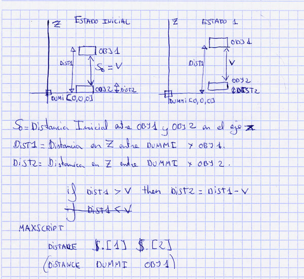

    Bueno, tengo una duda muy grande llevo todo el santo día intentando hacerme un pequeño script sencillo, tengo la manera de ehacerlo peor no la manera de aplicarlo a Maxscript.
    Lo que quiero conseguir no es fácil de explicar, tengo dos objetos situados a diferentes alturas, quiero que el más alto se mueva hacia arriba cierta cantidad el otro le acompañe, pero que cuando baje no lo haga.
    Veréis tengo dos objetos(obj1 y obj2) en 3dsmax, obj2 esta colocado en z=0 por ejemplo, y obj1 en z=90, luego tengo una variable que es la distancia entre ellos inicial es decir v=90, luego tengo un dummie colocado en el 0,0,0, y dos variables más dist1 que es la distancia del obj1 a el dummie y luego tengo dist2 que es la distancia del obj2 al dummie.
    Mejor os dejo un esquema echo en papel y a ver si alguien me puede echar una mano con Maxscript.
    Iker, Larry help.

    Si lo que quieres lo he entendido bien solo tienes que hacer que al moverlo hacía arriba (alejarse del dummie, (la distancia al mismo será mayor)) obj1 y obj2 se muevan y obj2 conserve la distancia con obj1, y que al bajar obj1 sólo baje obj1, y obj2 no se mueva.
    Yo intentaría plantearlo de la forma que he dicho yo, al alejarse del dummie hacer que puedan moverse y que se guarde esta distancia (sólo se moverán los dos cuando la distancia al dummie aumente) y que en el momento en que disminuya la distancia (cuando lo bajes) este movimiento sólo afecte al obj1 y no al obj2 y que este se quede dónde estaba.

    Exavi muchas gracias, pero si no te he entendido mal, me parece que lo tenemos planteado de la misma manera, para eso he puesto el dummie. Así se la diferencia de distancia con este.
    Solo me queda aplicarlo a Maxscript, o quizá sea más fácil utilizar un float expression.
