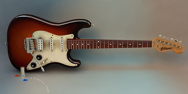

    La mejor solución son los splines representables de 3dsmax, ten en cuenta que cada cuerda tiene un grosor diferente, solo tendrás que crear una, hacer 5 clones y modificar los valores de grosor, los grosores de cuerda más comunes (guitarra eléctrica).
    0;9 mm.
    0;11 mm.
    0;16 mm.
    0;24 mm.
    0;32 mm.
    0;42 mm.

    Hola. Si la intención es aprender max, a mí juicio Lexus está muy acertado en lo que dice. Comparto su opinión, si sirve de algo, digo. Suerte. Nota: Siquier, muy buena esa guitarra.

    Sabía yo que cuando se habla de guitarras, el Siquier tendrá mucho que decir, lo que no sabía Juan, es que fueras fabricante de guitarras. Creo que me lo has puesto difícil con la guitarra, así que, ahora tendrá que espabilar, pero bueno lo intentaré, Lexus, referente a trabajar en 3ds Max, ya me gustaría a mí, pero de momento no va a poder ser, porque en cuanto al modelado no sé ni por dónde meterle mano. En cuanto a AutoCAD me han salido los dientes con él, y lo tengo como una herramienta fundamental para mí trabajo. El 3d de AutoCAD lo tengo algo menos explotado, pero tiene las herramientas necesarias para poder hacer lo que quieras. Por otro lado, está también la disciplina de trabajo que utilices, si lo que quieres representar es una cabeza con su pelo y todo, evidentemente habrá que utilizar max u otro programa parecido que te permita hacerlo con soltura y en el que las medidas no sean excesivamente importantes a la hora de trabajar y las proporciones corran un poco de tu mano. Pero si lo que quieres representar es algo que se pueda fabricar y hay que realizar unos planos para hacerlo, la medida es un factor muy importante ya que muchos elementos que lo componen están normalizados y todas las desproporciones que puedan surgir pueden contribuir a la menor credibilidad de un modelo. Cuando se estudia delineación, no solamente se aprende a dibujar, sino también una disciplina de trabajo para representar las cosas, como, por ejemplo, a hacer un croquis y obtener modelos de la realidad tomando medidas exactas de lo que hay, para eso tengo siempre un calibre en mí cajón. Y para hacer cosas nuevas me gusta hacer primero los planos en 2d en diferentes vistas y luego levantar el 3d, no voy a decir lo que es mejor ni peor, porque entiendo que cada uno utilizara la herramienta que mejor se adecue a sus necesidades, pero en mi caso concreto apuesto por AutoCAD para modelar, aunque poco a poco iré aprendiendo algunas cosas más de 3ds Max.
