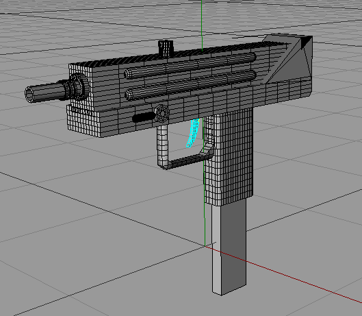

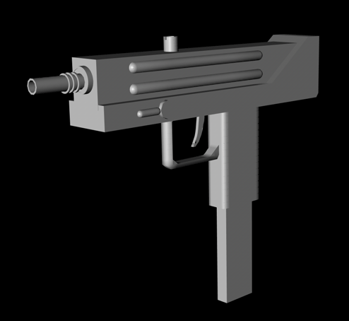

    He acabado mi segundo modelo (si recordáis el primero fue un sable láser). Tiene muchos fallos (no hay más que ver los polígonos en la parte de la culata) pero ya los arreglaré cuando me haga con el programa, ya que, casi acabo de empezar. En teoría serían para aplicarlas a un juego.
    Si sabéis de algún detalle que pueda añadir, decídmelo, aunque no prometo nada.

    Pues entonces te sobran muchísimos polígonos, aunque al ser un objeto muy cuadrado creo que no te será difícil hacerlo con unos pocos polígonos:
    Un par de cubos alargados para el cuerpo del arma (sin aristas intermedias), otro par para el mango y cargador, un prisma de base hexagonal para el cañón, y otro cubo, con una textura de transparencia, para el gatillo, el efecto de volumen, sombreado, detalles, corre a cargo de las texturas.
    Por supuesto todo esto suponiendo que estemos hablando de un modelo que va a salir en tiempo real, y no para una escena de presentación o algo así. Un saludo. Un saludo amigos.

    Coincido con Biofix, ha sido un derramamiento inútil de polígonos. Yo de ti la reharia. Hay una cosa que tener en cuenta, en tiempo real, los detalles los ponen las texturas(en mayor o menor medida, claro). Saludos.

    Ambos tenéis razón, pero eso no es problema ya que se lo pasaré a un amigo y el lo optimizara. Además, como acabo de empezar, no sé cómo quitar tantos polígonos. Ya lo hará él.

    Además, eso no es una Uzi, es una ingram marietta y te falta la culata de alambre. Aparte de matar o redondear los cantos.
    868
    Mi segundo model: uzi
    No quiero pecar de exagerado, pero los polígonos de esta arma ya superan los que debería tener un escenario. Esta arma la deberías hacer con no más de 60-100 polígonos. Suerte.

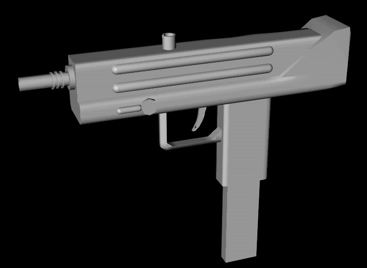

    Pongo una adjunta redondeada, como dices. Lo de la culata de alambre veras, eso no lo sé hacer, ya lo hará oro por mí. Comprendez que es uno de mis primeros modelos. Respecto a lo de los polígonos, ya os he dicho que lo van a optimizar, yo no sé.
    Imagen con bordes redondeados ==>.

    Si no has hecho Low poly te recomiendo que pares y le dediques un poco de tiempo. Es mejor hacerlo con pocos polígonos que luego liarte a hacer un lifting, y si no andas con cuidado te pasas de pollígonos enseguida. Estoy con Pinucset (60-100) pero ten en cuenta el tamalño que tendrá el arma en pantalla. Más pequeño, menos polígonos.
